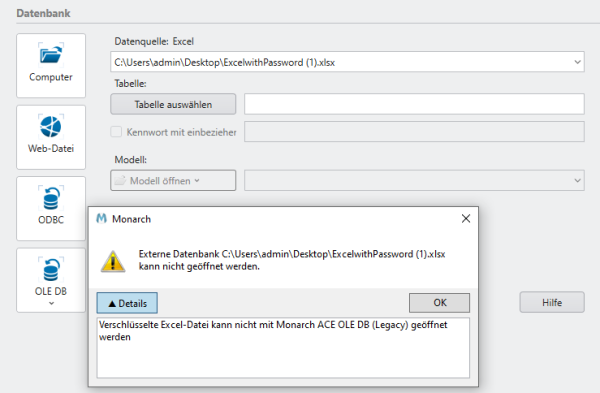

Engine – Standard-Engine zum Importieren aus Excel verwenden |
Weist Monarch Classic an, die ausgewählte Engine beim Importieren von Tabellen aus Excel-Dateien zu verwenden:
Aktivieren Sie das Kontrollkästchen Immer die Modern-Engine verwenden, wenn ein Projekt oder Modell geladen wird, das die Legacy-Engine verwendet, wenn Monarch Classic die Modern-Engine ausschließlich beim Importieren einer Excel-Datei verwenden soll, bei der festgestellt wird, dass sie die Legacy-Engine verwendet. Die Option, derzeit geöffnete Modelle oder Projekte (unabhängig von der verwendeten Engine) in die moderne Engine zu konvertieren und anschließend neu zu laden, wird ebenfalls bereitgestellt. Beachten Sie, dass Monarch Classic keine passwortgeschützten Excel-Dateien mit dem ACE OLE DB-Connector öffnen kann. In diesem Fall sollte die Modern-Engine verwendet werden.
