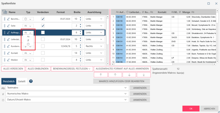

Konvertieren von Spaltentypen über das Dialogfeld „Spaltenliste“
Das Dialogfeld „Spaltenliste“ bietet Ihnen eine weitere Möglichkeit, Datentypen in Data Prep Studio zu konvertieren.
Klicken Sie mit der rechten Maustaste auf eine Spalte, deren Typ Sie konvertieren möchten, und wählen Sie aus den angezeigten Optionen Spaltenliste aus.
Das Dialogfeld Spaltenliste wird angezeigt.
Verwenden Sie die Dropdown-Liste in der Spalte Typ, um einen neuen Datentyp für die Spalte auszuwählen.
Klicken Sie auf OK, wenn Sie fertig sind.

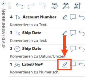

Bearbeiten von Spaltentypenänderungen im Bereich Änderungsverlauf
Änderungen des Spaltentyps im Fenster „Änderungsverlauf“ bearbeiten
Sie können die Änderungen des Spaltentyps im Bereich Änderungsverlauf wie folgt bearbeiten:
- Rufen Sie den Fensterbereich Änderungsverlauf auf.
Wählen Sie das Symbol Bearbeiten neben der Spaltentypänderung, die Sie überprüfen oder bearbeiten möchten.
Das Dialogfeld Spalte konvertieren wird angezeigt:
Ändern Sie die verfügbaren Einstellungen und klicken Sie dann auf OK.
Die folgenden Änderungen des Spaltentyps können über das Panel Änderungsverlauf bearbeitet werden:
