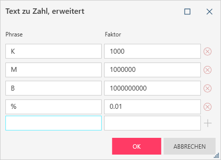

Standardmäßig werden mehrere vordefinierte Umwandlungen bereitgestellt. Durch Auswahl des Symbols Bearbeiten
rechts neben einer Kombination aus Phrase und Faktor können Sie den angegebenen Faktor ändern, z. B. durch Einfügen von Kommas, um die Tausender- und Millionenstellen anzugeben. Eine neue Phrase/Faktor-Kombination kann durch Klicken auf das Symbol Hinzufügen
festgelegt werden. Das Dezimaltrennzeichen, das bei der Umwandlung verwendet werden soll, kann aus der Dropdown-Liste „Dezimaltrennzeichen“ ausgewählt werden.
Die Umwandlungsfaktoren werden automatisch nach Auswahl von OK angewendet.

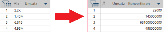

Beispiel
In diesem Beispiel ist Umsatz die ursprüngliche Textspalte und Umsatz – Konvertierren die Spalte mit den umgewandelten Werten.
