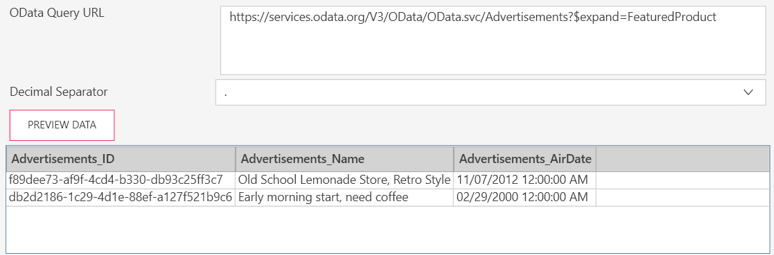

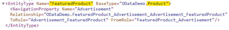

Begrenzung: Bei erweiterten Sammlungen kann der Connector die Spalten oder Eigenschaften dieser Navigationseigenschaft nicht abrufen, wenn der Entitätstyp der Navigationseigenschaft einen Basistyp hat. Daher werden nur die Felder aus der Basissammlung angezeigt.
Beispiel:
Sammlungs-URL: https://services.odata.org/V3/OData/OData.svc
Basissammlung: Advertisements
Navigationseigenschaft: FeaturedProduct
Basierend auf den Metadaten ist der Basistyp von FeaturedProduct Product\

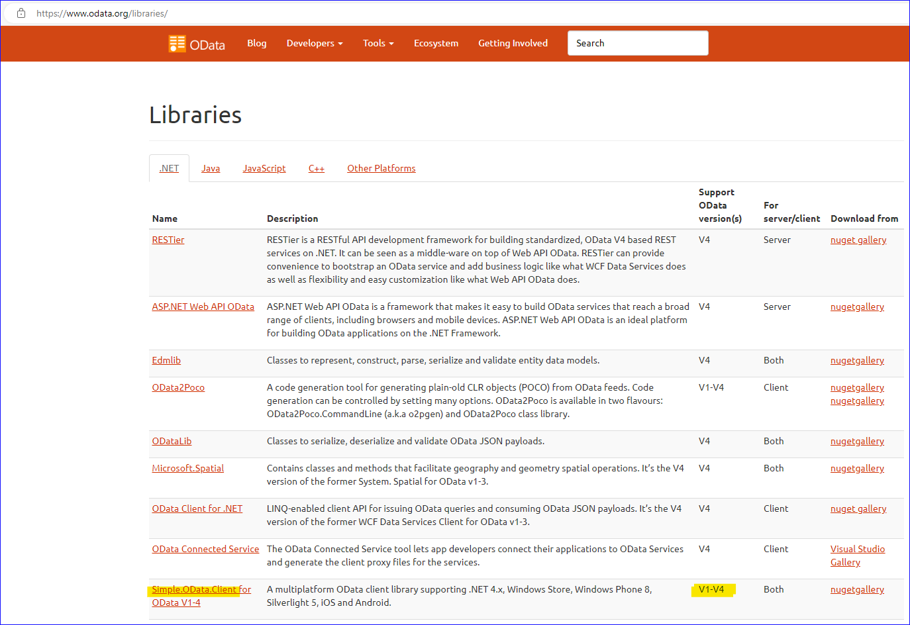

Begrenzung: Der OData Connector unterstützt derzeit OData V1 bis V4. Die verwendete Simple.OData.Client-Bibliothek unterstützt die OData-Versionen 1 bis 4, wie hier angegeben.
