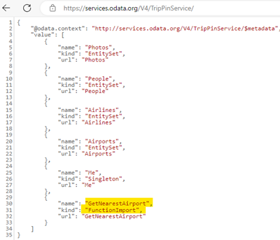

Rufen Sie diese URL in einem Browser auf: http://services.odata.org/V4/TripPinService/. Dadurch wird die verfügbare Sammlung aufgelistet:
In der Liste ist „GetNearestAirport“ eine Art „Funktionsimport“.

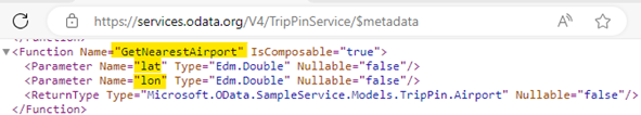

Gehen Sie im Browser zu https://services.odata.org/V4/TripPinService/$metadata, um das Entitätsdatenmodell des OData-Dienstes anzuzeigen. Suchen Sie auf der Seite nach „GetNearestAirport“ und suchen Sie nach dem Entitätssatz-Wert.

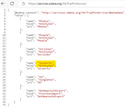

Der Entitätssatz für „GetNearestAirport“ ist „Airports“.
Wenn sich der Entitätssatz „Airports“ in der Sammlungsliste befindet, können wir diese Sammlung verwenden, um die Daten aus dem genannten Funktionsimport abzurufen. Siehe Schritt 1.

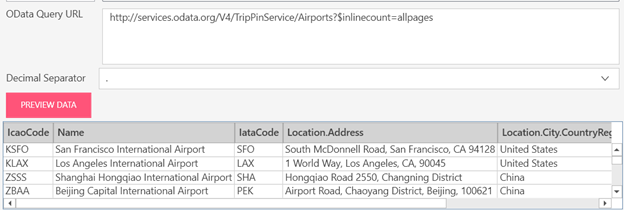

Gehen Sie zurück zu DPS, wählen Sie aus der Sammlungsliste Airports aus und klicken Sie auf Datenvorschau. Dadurch werden alle Daten aus der Airports-Sammlung aufgelistet.
Da der Entitätssatz von GetNearestAirport „Airports“ ist, können wir die Felder der Airports-Sammlung verwenden, um die Daten dieses Funktionsimports abzurufen.
Bearbeiten Sie die generierte OData-Abfrage-URL, entfernen Sie den Sammlungsnamen und ersetzen Sie ihn durch die Funktion mit den erforderlichen Parametern. Parameter können anhand der Metadaten überprüft werden (siehe Schritt 2):

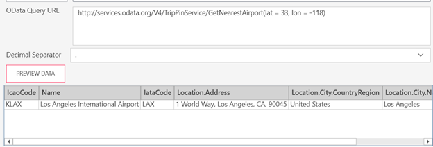

DATA-Abfrage-URL: http://services.odata.org/V4/TripPinService/Airports?$inlinecount=allpages. Bearbeitete Abfrage-URL mit Funktionsimport und Parametern: http://services.odata.org/V4/TripPinService/GetNearestAirport(lat = 33, lon = -118)
Klicken Sie auf „Datenvorschau“, um die von der Importfunktion zurückgegebenen Datensätze abzurufen.
