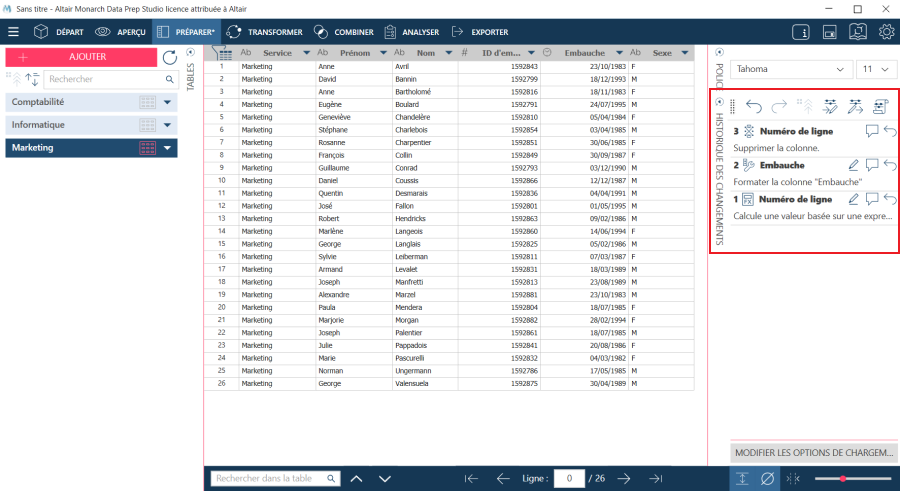

  1. Par défaut, le panneau Historique des changements s’affiche depuis la fenêtre Préparer. S’il est réduit, sélectionnez-le pour le développer.
Le panneau Historique des changements s'affiche :

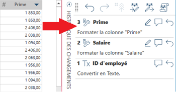

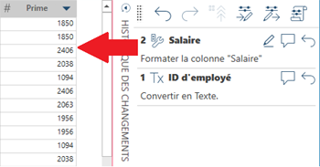

  1. Passez en revue les changements apportés. Si vous souhaitez annuler une opération, sélectionnez Annuler le changement à côté de cette opération.
Remarquez qu'en sélectionnant Annuler pour une opération, vous annulerez toutes les opérations suivantes. Cela veut dire que si vous annulez le changement n° 5 dans une liste d’historique comptant 10 changements, les changements n° 6 à 10 sont eux aussi supprimés.
Pour masquer l’historique des changements, cliquez de nouveau sur Historique des changements.

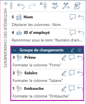

Grouper des changements dans une liste d’historique des changements
Vous pouvez regrouper plusieurs changements apportés à une même colonne ou plusieurs instances d’un même changement pour éviter la création de listes excessivement longues.
La boîte de dialogue Groupe de changements s’ouvre comme illustré ci-dessous :

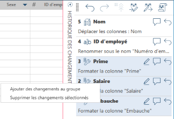

  1. Utilisez CTRL + clic pour sélectionner tous les changements à inclure dans un groupe de changements de la liste d’historique des changements.
  2. Cliquez avec le bouton droit de la souris et, parmi les options qui s’affichent, choisissez Ajouter des changements au groupe.
  3. La boîte de dialogue Créer un groupe de changements s’ouvre. Entrez le nom à donner au groupe de changements à créer et cliquez sur OK.
  4. En cliquant sur l’outil Réduire le groupe de changements en haut du panneau Historique des changements, on réduit le groupe.

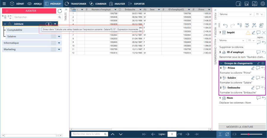

Remarquez cependant que le succès d’une réorganisation dépend du degré de dépendance ou non entre les changements. Si les changements sont dépendants les uns des autres (c.-à-d. que certains changements ultérieurs sont liés à l’état final des changements précédents), la réorganisation peut entraîner l’annulation de tous les changements ultérieurs et donner lieu à un message d’erreur similaire à celui illustré ci-dessous.

Pour supprimer certains changements de la liste d’historique sans affecter les autres, il suffit d’appuyer sur la touche CTRL au clavier et de cliquer sur tous les changements à supprimer de la liste. Cliquez ensuite avec le bouton droit de la souris et, parmi les options qui s’affichent, choisissez Supprimer un changement/Supprimer les changements sélectionnés.

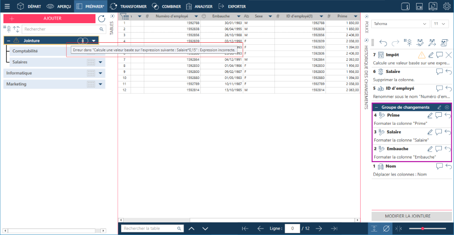

Remarquez que, à l’image de la réorganisation des changements d’une liste d’historique, le succès de la suppression dépend de la dépendance ou non des changements les uns par rapport aux autres. Si les changements sont dépendants les uns des autres (c.-à-d. que certains changements ultérieurs sont liés à l’état final des changements précédents), la suppression de l’un ou de plusieurs d’entre eux peut entraîner l’annulation de tous les changements ultérieurs et donner lieu à un message d’erreur similaire à celui illustré ci-dessous.
