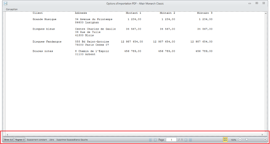

Bascule mode agrandi
Bascule l’affichage au mode agrandi pour l’affichage des documents larges. Dans ce cas, tous les outils proposés en haut de la fenêtre se déplacent au bas de l’écran.

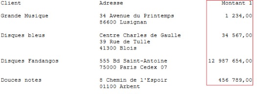

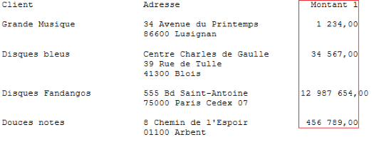

Ajouter un guide dynamique
Ajoute un guide dynamique à l’état. Les guides dynamiques aident à suivre l’alignement tout en révisant l’état et en modifiant le facteur d’étirement. Pour l’appliquer, cliquez sur un point spécifique d’une ligne particulière pour indiquer le point de départ du guide et, par glissement de la souris, sélectionnez la zone entière à suivre. Cliquez avec le bouton droit et sélectionnez « Ajouter un guide dynamique ».
Par exemple, dans la figure ci-dessous, le guide dynamique indique clairement un problème d’alignement dans l’état.
La figure ci-dessous s’affiche après application du facteur d’étirement correct.
