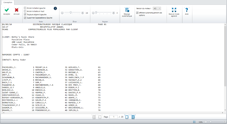

  3. Quand vous avez terminé de spécifier les options d’importation PDF, cliquez sur le bouton Accepter pour les enregistrer et les appliquer au fichier PDF. Dans l’exemple ci-dessous, les options Toujours aligner à gauche et Supprimer Espaces Blancs Gauche ont été sélectionnées.
  4. Monarch Classic importe le fichier PDF ou XPS conformément aux options spécifiées et affiche le résultat dans la vue État.
