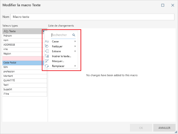

Cliquez sur Ajouter une macro... comme illustré ci-dessous.
Parmi les options qui s’affichent, choisissez MACRO TEXTE.

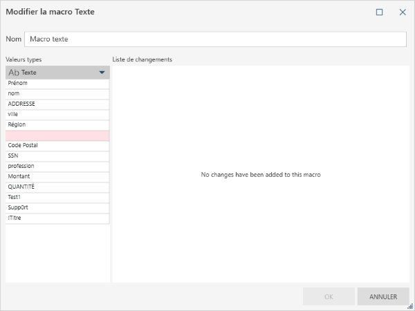

La boîte de dialogue Modifier une macro texte s'ouvre.
La colonne Valeurs types présente les combinaisons de formats de texte possibles.
Cliquez sur l'icône de liste déroulante proposée à droite du champ Texte dans la colonne des valeurs types, puis sélectionnez une opération de préparation des données à appliquer à votre champ de texte.

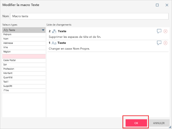

Après avoir sélectionné les changements à appliquer à vos colonnes texte, cliquez sur OK.

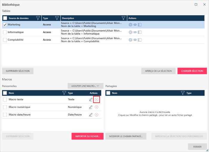

Suppression de macros
Toutes les macros créées s’affichent dans la liste Macros de la Bibliothèque de sources de données.
Pour supprimer une macro, cliquez sur l’icône Supprimer
proposée à sa droite.
L'opération terminée, fermez la Bibliothèque de sources de données.
