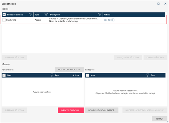

La boîte de dialogue Bibliothèque source des données s’ouvre et affiche une entrée relative à cette source sous l’onglet Locale.

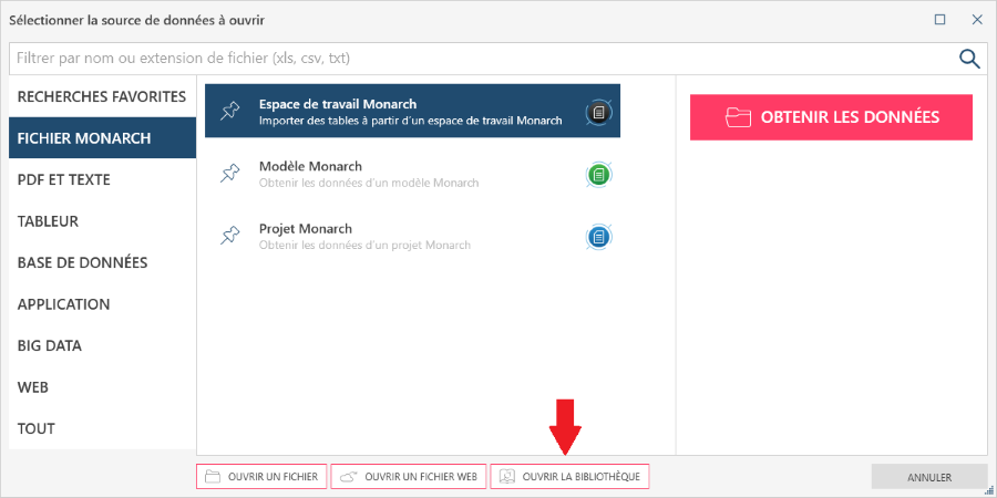

    • Choisissez Ouvrir la bibliothèque dans la boîte de dialogue Sélectionner la source de données à ouvrir :
La Bibliothèque s'ouvre.
  1. Dans la colonne Actions, choisissez une action à côté d’une source de données pour effectuer l’une des opérations suivantes :
    • Modifier les options de chargement d’une source de données. Vous pouvez choisir de :
      • Modifier les options de chargement. Remarquez que les options de chargement varient suivant le type de source. Par exemple, si la source de données est un fichier Excel, vous pouvez déterminer si la première ligne contient les noms de colonne, choisir d’omettre n lignes ou sélectionner une autre table/feuille.
      • Modifier le chemin du fichier de la source.
      • Dupliquer la source des données.
      • Supprimer la source des données.
    • Charger la source de données dans l’espace de travail.
    • Consulter l’aperçu de la source de données dans la fenêtre Aperçu.
  1. Sélectionner une source de données, puis cliquer sur le bouton Charger les tables sélectionnées dans la fenêtre pour l’ouvrir.
