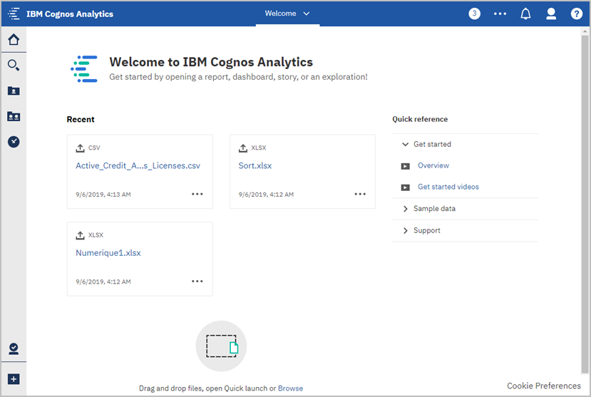

    Die exportierte Tabelle sollte in „Mein Inhalt“ angezeigt werden, wenn Sie sich beim Cognos Analytics-Dienst anmelden.
