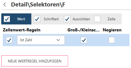

Ist Zahl
Der Wert der Zelle muss numerisch sein.

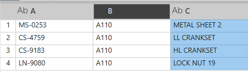

 Sie können zum Beispiel verschiedene Ausdrücke verwenden, um Zeilen in einem Arbeitsblatt wie diesem zu selektieren:

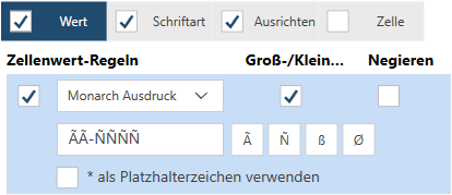

Definieren Sie folgenden Ausdruck:
um nur Zeilen mit Elementcodes zu selektieren, die mit zwei alphanumerischen Zeichen, gefolgt von einem Bindestrich und dann vier numerischen Zeichen beginnen. Auf die obigen Beispieldaten angewandt, ergibt dies folgendes:

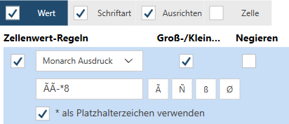

um nur Zeilen mit Elementcodes zu selektieren, die mit zwei alphanumerischen Zeichen, gefolgt von einem Bindestrich und dann einer Folge von Platzhalterzeichen mit der Ziffer 8 beginnen. Auf die obigen Beispieldaten angewandt, ergibt dies folgendes:

  • Das Dropdown dient zum Auswählen gültiger Wertregeln:

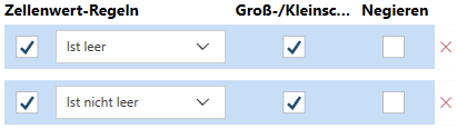

  • Sie können mehr als eine Wertregel definieren, beispielsweise:
    Wenn es mehrere Wertregeln gibt, werden diese anhand des Logikoperators UND kombiniert.
  • Wenn Sie gegensätzliche Wertregeln definieren, beispielsweise:
    werden keine Werte extrahiert.

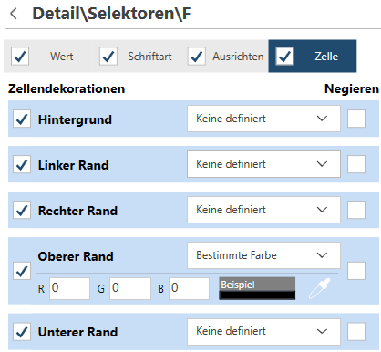

Zelle
Die Registerkarte Zelle dient zum Definieren von Selektoren gemäß den Zellendekoration-Eigenschaften.
Hinweise:
  • Zellendekorationen umfassen:
    • Hintergrund
    • Linker Rand
    • Rechter Rand
    • Oberer Rand
    • Unterer Rand
  • Sie können die Hintergrund- und Randfarben auf zwei Arten festlegen:
    • Für Farbwerte legen Sie die RGB-Werte in den entsprechenden Feldern fest. Verwenden Sie das Pipetten-Werkzeug , indem Sie es auswählen (die Farbe ändert sich von weiß zu schwarz), und klicken Sie dann auf die Zelle, aus der die Farbe entnommen werden soll.
    • Sie können alle Zellendekoration-Eigenschaften nach Bedarf aktivieren bzw. deaktivieren. Für einige Eigenschaften müssen Sie bestimmte Werte festlegen.
  • Wählen Sie Negieren aus, um stattdessen die entgegengesetzte Regel zu befolgen.
