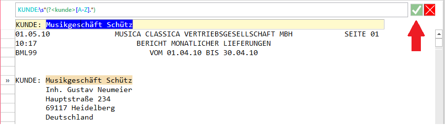

Im Folgenden ein paar Regex-Selektoren, die zum Erfassen des Feldes Kunde der Classica.prn-Datei verwendet werden können:
KUNDE:\s*(?<Kunde>[A-Z].*)
KUNDE:\s*(?<Kunde>.*)
Beide Selektoren erfassen zwar den Text im Anschluss an das Feld „Kunde“ im Bericht, aber der erste Selektor erfasst nur Text, der mit A-Z beginnt, während der zweite Selektor Text erfasst, der mit einem beliebigen alphanumerischen Zeichen beginnt. Demzufolge erfasst der erste Selektor den Kundennamen „1999 Heiße Welle“ nicht, der zweite schon. Beide erfassen den Kundennamen Musica Classica.
Klicken Sie nach dem Erstellen des Selektors auf Akzeptieren, um den Selektor auf den Bericht anzuwenden.

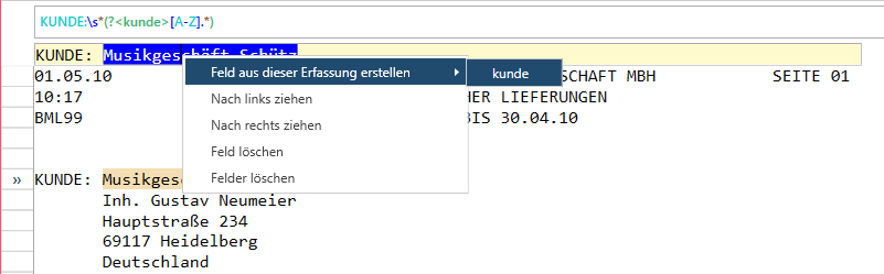

Die vom Selektor erfassten Felder werden automatisch hervorgehoben. Wenn Sie ein Feld zu Ihrer Tabelle hinzufügen möchten, heben Sie das Feld in der Beispielzeile hervor, klicken sie mit der rechten Maustaste und wählen Sie anschließend auf Feld aus dieser Erfassung erstellen > <Feldname>.
