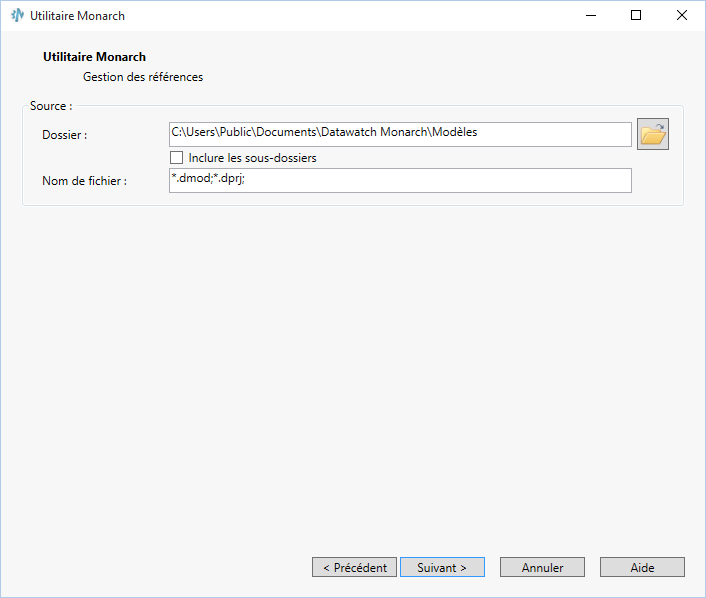

  1. Démarrez l’assistant Utilitaire Monarch et sélectionnez l’option Gérer les références extérieures de modèles ou projets binaires. Cela fait, cliquez sur Suivant.
    L’écran illustré ci-dessous apparaît.
  2. Entrez le chemin d’accès aux modèles ou projets binaires contenant les références extérieures à gérer dans le champ Dossier ou cliquez sur l'icône Parcourir et recherchez-le dans la boîte de dialogue Rechercher un dossier.
  3. Cochez la case Inclure les sous-dossiers si vous désirez inclure tous les modèles ou projets binaires contenus dans les sous-dossiers du dossier spécifié.
  4. Dans le champ Nom du fichier, entrez le nom du modèle ou projet dont contenant une référence extérieure à gérer ou entrez un caractère générique pour inclure plusieurs modèles. Cela fait, cliquez sur Suivant.

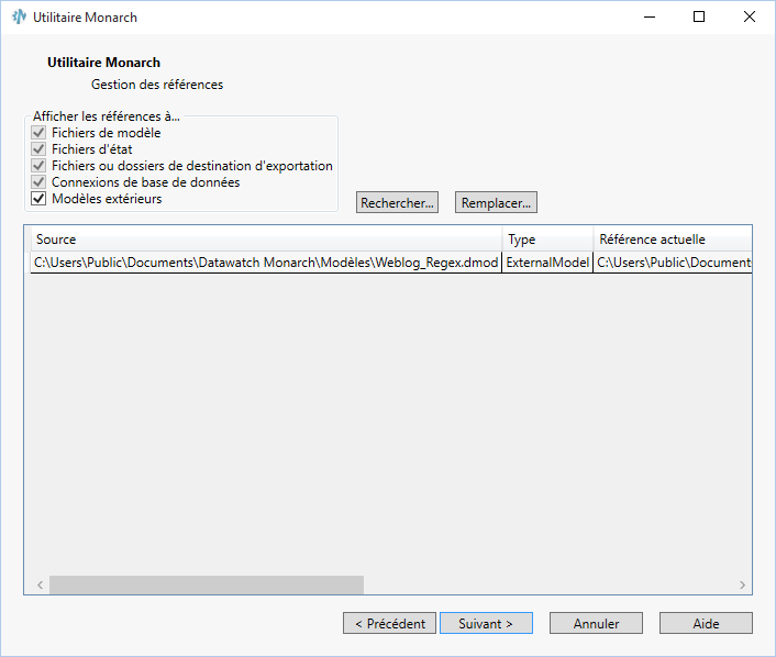

    Les cases à cocher, dans la partie supérieure gauche, servent à sélectionner les types de références extérieures à afficher dans la boîte de dialogue. Dans le cas qui nous occupe, seules des références à des connexions de base de données ont été repérées.
  5. Sous le titre Afficher les références à sélectionnez les éléments dont vous désirez changer les références extérieures (modèles, états, etc.). Le contenu de la grille varie suivant les cases cochées.
    • Sélection de toute la grille en cliquant sur la cellule d’en-tête en haut à gauche
    • Sélection de toute une ligne en cliquant sur la cellule à l’extrême gauche
    • Sélection de toute une colonne en cliquant sur son en-tête (ne fonctionne pas pour la colonne finale car cette action est réservé au tri)
    • Sélection d’une seule cellule
    • Sélection de plusieurs cellules avec CTRL/MAJ+clic
  6. Apportez les changements éventuellement nécessaires aux références actuelles dans les cellules Nouvelles références de la grille.
  7. Cliquez sur le bouton Suivant pour passer à l'écran suivant.
