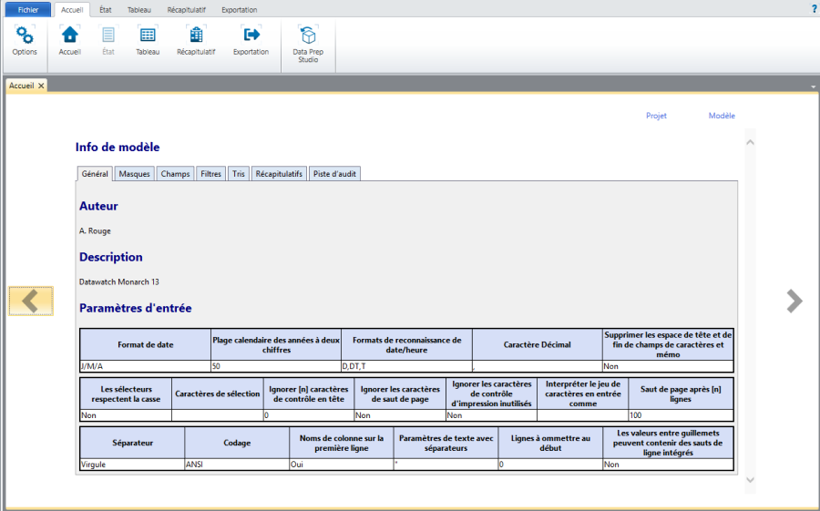

Monarch enregistre l’information pertinente à chaque création de fichier de modèle ou projet.
Cette information comprend l’auteur du modèle ainsi que sa description, tous les masques, champs, filtres, tris et récapitulatifs définis, et les paramètres de saisie généraux.
Dans la plupart des cas, l’information de modèle/projet n’est pas modifiable. L’Utilitaire Monarch permet cependant de la modifier en toute simplicité.

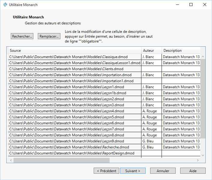

    L’écran suivant affiche tous les modèles et projets dont vous pouvez modifier l’auteur et la description.

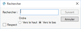

  5. Pour trouver un ou plusieurs mots-clés dans les champs de cette liste, cliquez sur le bouton Rechercher, entrez le ou les mots-clés dans le champ Rechercher de la boîte de dialogue qui s'affiche et cliquez sur Rechercher suivant. Continuez à cliquer sur Rechercher suivant pour identifier toutes les instances du mot-clé recherché.

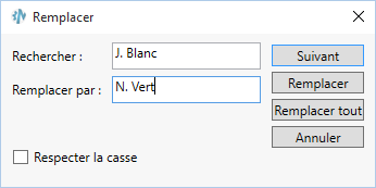

  6. Pour remplacer le nom d’un auteur, cliquez sur le bouton Remplacer. Saisissez le nom de l’auteur à remplacer dans le champ Rechercher de la boîte de dialogue qui s’ouvre, puis le nom par lequel le remplacer dans le champ Remplacer par. Cliquez sur Remplacer pour ne remplacer que l’instance suivante du nom indiqué dans le champ Rechercher, ou sur Remplacer tout pour en remplacer toutes les instances.
  7. Cliquez sur le bouton Remplacer tout pour afficher l’écran suivant.
    Vous pouvez aussi sélectionner un nom d'auteur à remplacer en le sélectionnant dans la colonne Auteur de la liste de modèles/projets et en y tapant directement le nom de remplacement. L’opération terminée, cliquez sur Suivant.

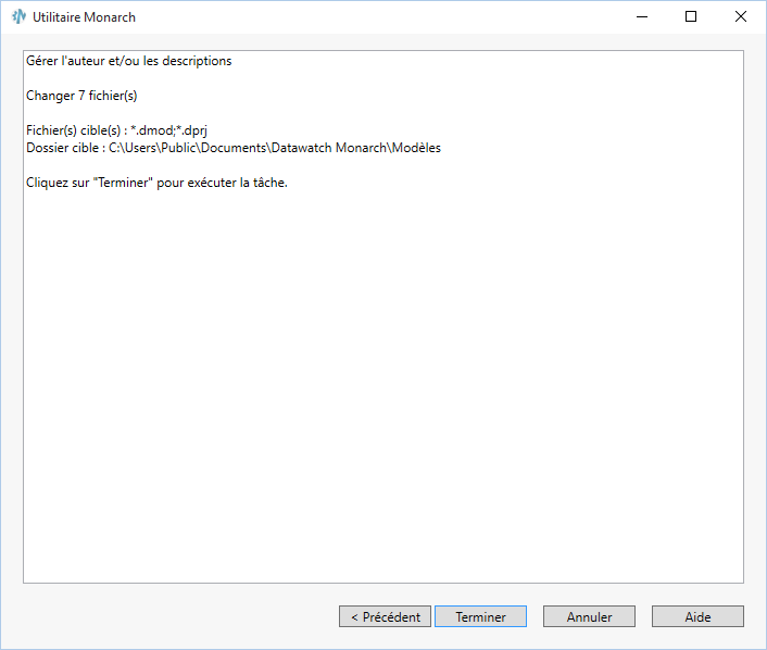

  8. Cliquez sur Terminer pour exécuter l’opération de remplacement général.
    Pour remplacer une description de modèle/projet, sélectionnez-la dans la liste de modèles/projets, tapez la nouvelle description voulue et cliquez sur Suivant. Cliquez sur Terminer sur l'écran qui s'affiche ensuite pour exécuter le remplacement.
