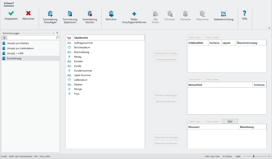

Summierungsfelder einstellen
Wählen Sie die Option Felder hinzufügen/entfernen in der Summierungsentwurf-Multifunktionsleiste aus.
Um die einzelnen Schlüsselfelder zur Summierungsdefinition hinzuzufügen, müssen Sie ein Feld in der Liste Tabellenfeld auswählen und dann die Schaltfläche Schlüssel hinzufügen. Das Feld wird aus der Liste Tabellenfeld in die Liste Schlüsselfeld auf der rechten Seite verschoben.
Um die einzelnen Elementfelder zur Summierungsdefinition hinzuzufügen, müssen Sie ein Feld in der Liste Tabellenfeld auswählen und dann die Schaltfläche Element hinzufügen. Das Feld wird aus der Liste Tabellenfeld in die Liste Elementfeld auf der rechten Seite verschoben.
Um jedes Messwertfeld zur Summierungsdefinition hinzuzufügen, verwenden sie die Schaltfläche Messwert hinzufügen. Das Feld wird aus der Liste Schlüsselfeld in die Liste Messwertfeld auf der rechten Seite verschoben.

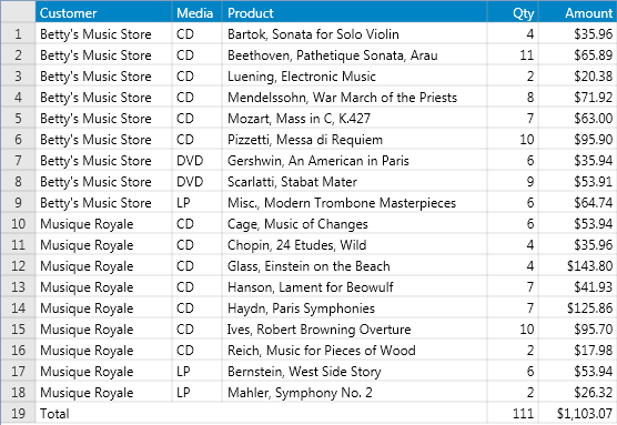

Elementfelder werden dazu benutzt, Daten in der ursprünglichen Form anzuzeigen. Mit Hilfe von Elementfeldern können Sie Einzeltransaktionen auswerfen und entsprechend anzeigen.
Aus dem Feld „Titel“ erstellte Summierung, in der die einzelnen Verkaufstransaktionen ausgeworfen werden.

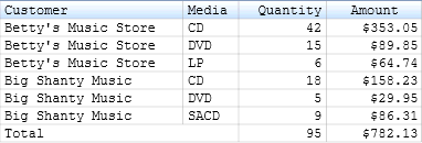

In der Regel enthält eine Summierung zumindest einen Messwert.
Messwerte sind numerische Felder, die für die einzelnen Schlüsselfeldwerte tabellarisch dargestellt werden sollen. In Anlehnung an das obige Beispiel wollen Sie vielleicht die verkauften Mengen oder aber den Gesamtumsatz pro Medientyp für jeden Kunde tabellarisch darstellen. Zu diesem Zweck würden Sie das Feld Menge oder das Feld Betrag auswählen. Wenn Sie sowohl die Mengen als auch den Gesamtumsatz anzeigen möchten, können Sie sowohl Menge als auch Betrag als Messwerte festlegen.
Aus den Messwerten „Menge“ und „Betrag“ erstellte Summierung.
