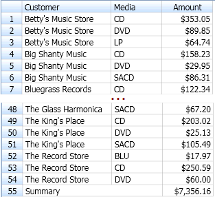

In Monarch Classic wird bei Erstellung einer Summierung eine Liste aller eindeutigen Werte in den einzelnen Schlüsselfeldern zusammengestellt. Diese Listen werden zusammengefasst und bilden dann die Summierungsmatrix. Jede Zeile in dieser Matrix stellt einen Satz eindeutiger Schlüsselwerte dar. In der folgenden Summierung werden z. B. die Felder „Kunde“ und „Medien“ benutzt. Das Feld „Kunde“ enthält 20 eindeutige Werte, nämlich je einen für die einzelnen im Bericht genannten Kunden. Das Feld „Medien“ enthält 5 eindeutige Werte (je einen für die einzelnen im Bericht genannten Medientypen). Aus diesen beiden Feldern kann eine Summierungsmatrix von bis zu 100 Zeilen (20 Kunden x 5 Medientypen) erstellt werden. In der Praxis würde die Summierung allerdings wahrscheinlich weniger Zeilen enthalten, da sicher nicht alle Medientypen für jeden Kunden in Frage kämen (siehe nachstehende Abbildung).
Summierungsmatrix für 20
Kunden und 5 Medientypen.

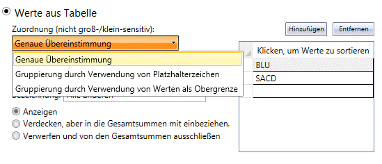

Wählen Sie Werte aus Tabelle aus, um eine Liste spezieller Werte zu erstellen, die Monarch Classic für die einzelnen Schlüsselfelder verwendet. Sie können auch die Zuordnung der Werte zu dieser Liste festlegen.

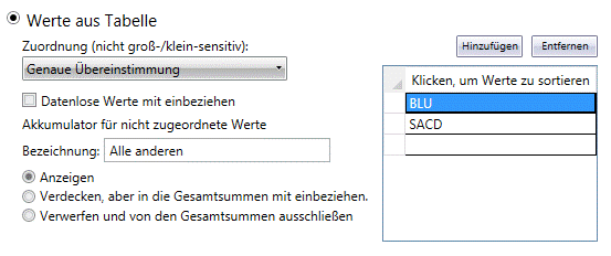

Geben Sie eine Bezeichnung für alle anderen Werte ein (optional).
Bei Auswahl von Erste n Werte, Werte aus Tabelle oder Messgrenzwert haben Sie außerdem die Möglichkeit, alle anderen Werte unter einer einzigen Bezeichnung zu gruppieren. Diese Funktion ist evtl. praktisch, wenn Sie bestimmte Schlüsselfeldwerte auswerfen möchten, um diese mit dem gesamten Datensatz zu vergleichen.
Bei Erstellung der Summierung werden dann alle Daten, die nicht mit den eingegebenen Schlüsselfeldwerten oder Bereichen verknüpft sind, unter dieser Bezeichnung angesammelt und als separate Zeile in der Summierung angezeigt.
Sie können die Bezeichnung Akkumulator (Standardwert ist „Alle anderen“) bearbeiten, um einen passenderen Namen zu finden.

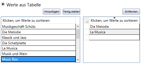

Wenn Sie die Option Werte aus Tabelle gewählt haben, klicken Sie jetzt auf „Hinzufügen“, um die Schlüsselwerte anzuzeigen:
Sie können:
einen Wert auswählen und dann auf Hinzufügen klicken
einen Wert direkt in das Eingabefeld im Fensterbereich auf der rechten Seite eingeben
einen Wert aus dem Fensterbereich auf der rechten Seite auswählen und auf Entfernen klicken.
auf Fertig stellen klicken, um die Auswahl abzuschließen.

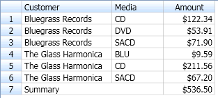

Diese Option kann auch dazu benutzt werden, eine besondere Sortierfolge für die Schlüsselwerte zu erstellen. Monarch Classic ermöglicht das Sortieren nach Schlüsselfeldern oder Messwerten, und zwar je nach Feldtyp entweder alphabetisch oder numerisch aufsteigend oder absteigend. In einigen Fällen ist es wichtig, die Sortierfolge genau zu definieren, wie z. B. beim Sortieren nach Monaten.
Verwendung von spezifizierten Werten, um Informationen über zwei Kunden (Die Melodie und Musikgeschäft Schütz) anzuzeigen.
Innerhalb von „Werte aus Tabelle“ haben Sie drei Zuordnungsmöglichkeiten:
Genaue Übereinstimmung
Wählen Sie „Genaue Übereinstimmung“ aus, wenn nur nach den von Ihnen angegebenen Schlüsselfeldwerten gruppiert werden soll. Im Beispiel oben wird nur nach den vier angegebenen Kunden gruppiert.

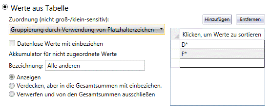

Gruppierung durch Verwendung von Platzhalterzeichen funktioniert so ähnlich wie „Genaue Übereinstimmung“, aber die berücksichtigten Schlüsselwerte können mit Platzhalterzeichen angegeben werden. Auf diese Weise müssen nicht alle Werte exakt eingegeben werden.

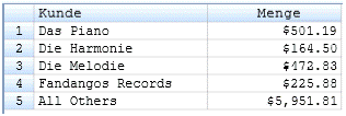

In diesem Beispiel legen wir die Gruppierung nur nach Kunden fest, deren Namen mit D und F beginnen:
Und wir erhalten folgende Summierung:

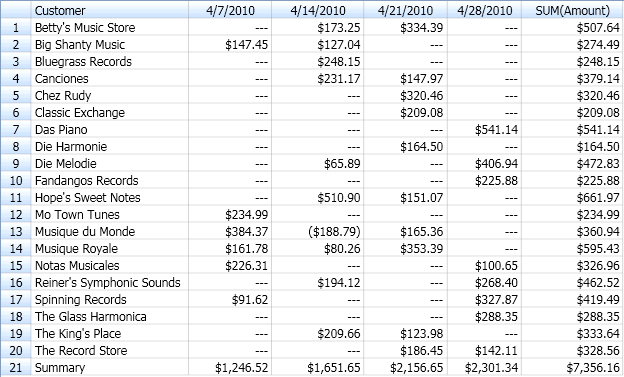

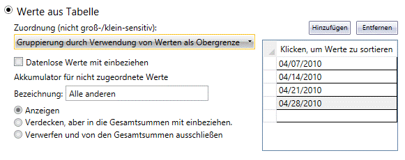

Für Schlüsselfelder mit Datums- oder numerischen Werten ist vielleicht eine etwas anders gestaltete Liste praktischer. Sie können in diesem Fall eine Reihe von Bereichen erstellen, indem Sie die obere Grenze für die einzelnen Bereiche festlegen (z. B. 100, 200, 300 oder 07.04.2010, 14.04.2010, 21.04.2010 usw.).
Verwendung von Höchstwerten, um Lieferdatumswerte in wöchentliche Bereiche zu unterteilen.
