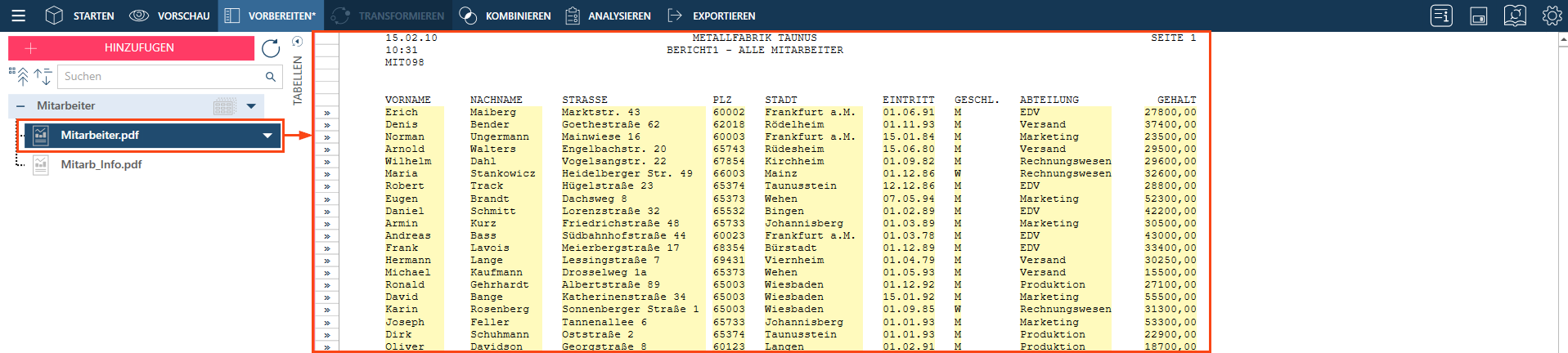

PDF- oder Berichtsdokumente, die in Data Prep Studio über den Berichtsentwurf geöffnet wurden, werden im Fenster „Vorbereiten“ als Monarch-Knoten angezeigt.

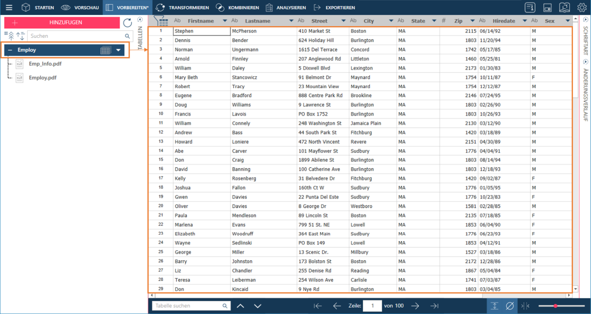

Wenn Sie auf den übergeordneten Knoten klicken, wird der Fensterbereich „Datenvorschau“ angezeigt. Im Fensterbereich „Datenvorschau“ können Sie die Daten in Ihren Tabellen visuell bestätigen.
Wenn Sie auf den untergeordneten Knoten klicken, wird die Berichtsansicht angezeigt, in der der aktuell ausgewählte Bericht angezeigt wird.

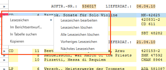

Das Berichtsansicht-Kontextmenü
Wenn Sie in der Berichtsansicht mit der rechten Maustaste auf eine beliebige Stelle klicken, wird ein Kontextmenü angezeigt.
Dieses Menü ermöglicht Folgendes:

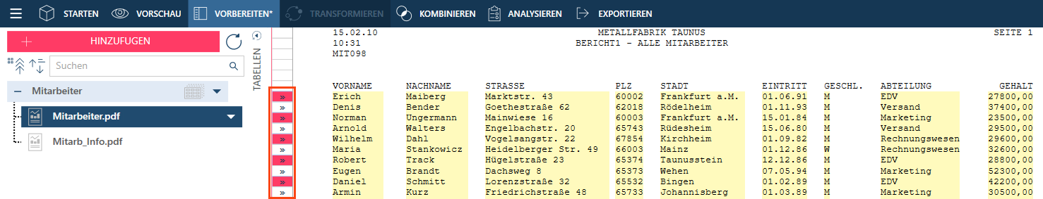

  1. Wählen Sie die durch Lesezeichen zu markierende Zeile aus, indem Sie links davon in den Zeilenauswahlbereich klicken.
  2. Klicken Sie mit der rechten Maustaste auf einer Zeile und wählen Sie aus dem Kontextmenü den Befehl Lesezeichen hinzufügen aus.
  3. Führen Sie einen der folgenden Vorgänge aus:
    • Um ein Lesezeichen ohne Kommentar hinzuzufügen, brauchen Sie nur auf OK klicken.
    • Wenn das Lesezeichen mit Kommentar versehen werden soll, müssen Sie diesen in das Textfeld eingeben und dann auf OK klicken.
    Hinweis: Wenn das Dialogfeld „Lesezeichen hinzufügen“ nicht mehr angezeigt werden soll, entfernen Sie einfach die Markierung aus dem Kontrollkästchen für Zeigen, wenn hinzugefügt wird.
    Das bedeutet, dass die Zeile jetzt mit einem Lesezeichen versehen ist und und im Zeilenauswahlbereich entsprechend hervorgehoben wird.

  • Klicken Sie mit der rechten Maustaste auf die Zeile, die das zu entfernende Lesezeichen enthält, klicken Sie auf Lesezeichen und wählen Sie dann aus dem Kontextmenü den Befehl Lesezeichen löschen aus.
So entfernen Sie alle Lesezeichen:
  • Klicken Sie mit der rechten Maustaste auf eine beliebige Zeile in der Berichtsansicht, klicken Sie auf Lesezeichen und wählen Sie dann im Kontextmenü die Option Alle Lesezeichen löschen aus.

  1. Klicken mit der rechten Maustaste auf die mit einem Lesezeichen markierte Zeile, klicken Sie auf Lesezeichen und wählen Sie dann aus dem Kontextmenü Lesezeichen bearbeiten aus.
  2. Geben Sie im Dialogfeld „Lesezeichen bearbeiten“ in das Textfeld den gewünschten Kommentar ein (oder nehmen Sie die gewünschten Bearbeitungen an dem bereits vorhandenen Kommentar vor), bevor Sie dann auf OK klicken.
Wenn Sie den Mauszeiger über die durch Lesezeichen markierte Zeile gleiten lassen, werden dadurch die eingegebenen Kommentare angezeigt.

In der Berichtsansicht können Sie mit der Option Suchen in Tabelle im Kontextmenü zu der Tabellenzeile (übergeordneter Knoten) springen, die der ausgewählten Berichtszeile entspricht.
Klicken Sie in der Berichtsansicht mit der rechten Maustaste auf die Zeile, die Sie in der Tabelle suchen möchten, und wählen Sie Suchen in Tabelle aus. Sie gelangen zum Fensterbereich „Datenvorschau“, in dem die in der Berichtsansicht ausgewählte Zeile in der angezeigten Tabelle hervorgehoben ist.
