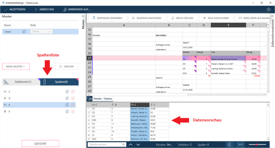

Fügen Sie die Spalten hinzu.
Wählen Sie dazu Zellen aus, rechtsklicken Sie und wählen Sie Spalte hinzufügen im Kontextmenü oder das Werkzeug Spalte hinzufügen aus.

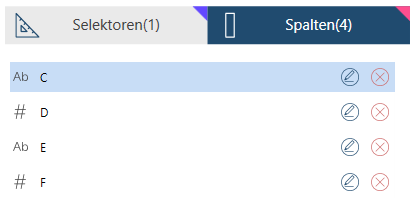

Beim Hinzufügen von Spalten wird die Spaltendefinition der Spaltenliste hinzugefügt und die Beispieldaten werden in der Vorschautabelle angezeigt:
Ändern Sie die Spaltennamen und -eigenschaften.
Standardmäßig werden den Spalten die Spaltennamen der Ausgangsspalten zugewiesen. Spalten können auf mehrere Arten umbenannt werden:
Doppelklicken Sie auf den Namen in der Liste und beachten Sie den Namen.

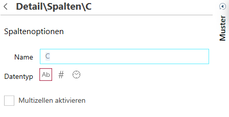

Klicken Sie auf die Bearbeiten-Schaltfläche
neben der Spalte, um die Spalteneigenschaften anzuzeigen und den Namen zu ändern. -
Jetzt können Sie auch den Datentyp der Spalte ändern.
Fügen Sie Spaltenkopfzeilen hinzu.

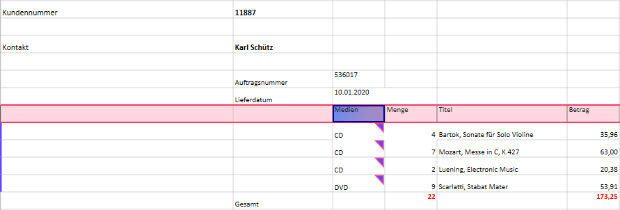

Multizellen-Spalten definieren

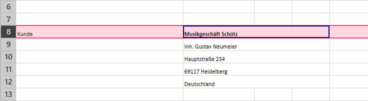

Manchmal müssen Spaltenwerte aufgenommen werden, die sich über mehrere Zellen erstrecken, wie beispielsweise die Adresse auf diesem Arbeitsblatt:

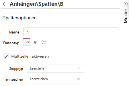

Um Zellenwerte in eine Spalte zusammenzufassen, aktivieren Sie in den Spalteneigenschaften „Multizellen aktivieren“:
neben der Spalte, um die Spalteneigenschaften anzuzeigen. Der Eigenschaften-Fensterbereich wird angezeigt. -
Klicken Sie auf das Kontrollkästchen „Multizellen aktivieren“.

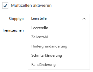

Wählen Sie den Stopptyp aus:
Der Stopptyp gibt Arbeitsblattentwurf das Ende des Multizellen-Feldwerts an. Dies kann Folgendes sein:
eine leere Zelle
eine bestimmte Zeilenanzahl (z. B. eine Adresse besteht immer aus fünf Zeilen)
wenn sich der Zellenhintergrund ändert
wenn sich die Schriftart ändert
wenn sich der Zellenrand ändert

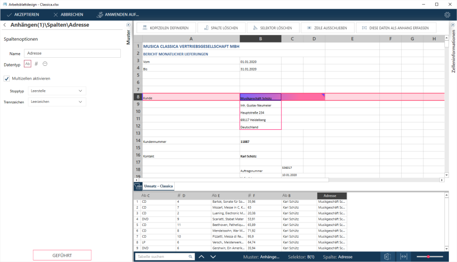

In unserem Beispiel stoppt die Adresse bei einer leeren Zelle.
Wählen Sie das Begrenzungszeichen aus.
Das Begrenzungszeichen trennt die Zellenwerte, wenn diese extrahiert und in einer Spalte angezeigt werden.
Die Vorschautabelle zeigt, wie die Adresse extrahiert und mit dem Leerzeichen als Begrenzungszeichen angezeigt wird:
