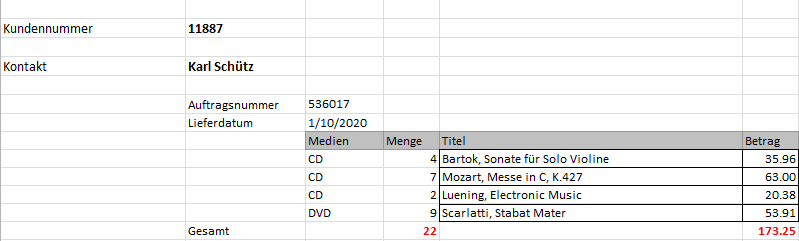

Zum Beispiel können Selektoren wie unten gezeigt anhand der Beispieldaten in diesem Arbeitsblatt definiert werden:
Auftragsnummer

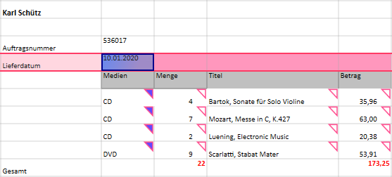

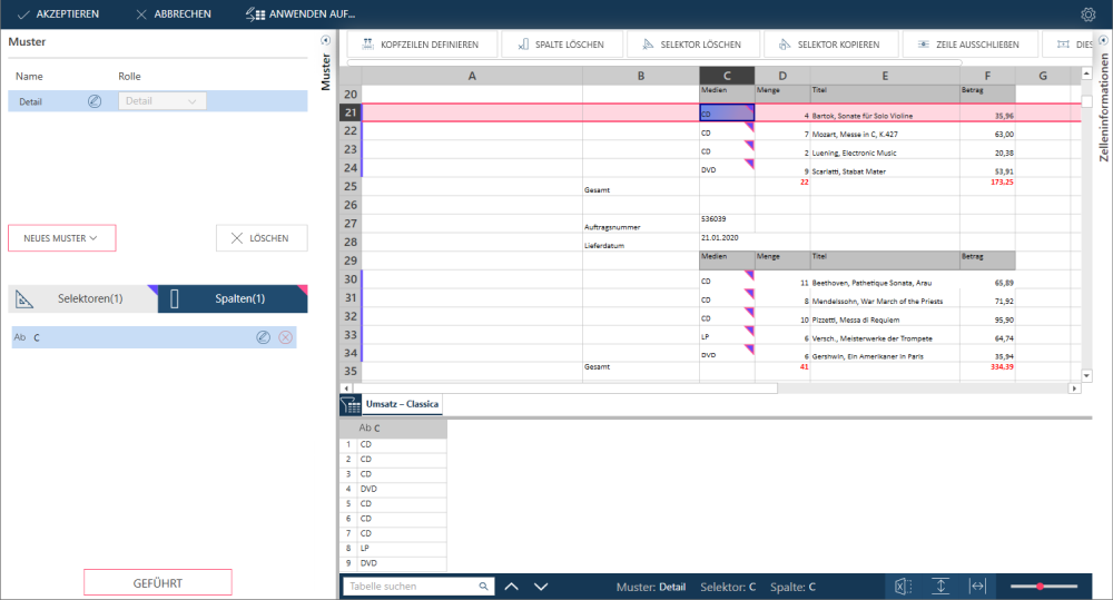

Wir können die Auftragsnummer (Zelle C18) mit den folgenden Eigenschaften selektieren:
Feldwert: ist Zahl und keine Leerstelle
Schriftart: Name= Calibri, Größe = 11, Farbe = schwarz
Ausrichtung: horizontale Ausrichtung = links
Lieferdatum
Wir können das Lieferdatum (Zelle C19) mit den folgenden Eigenschaften selektieren:
Feldwert: ist Datum

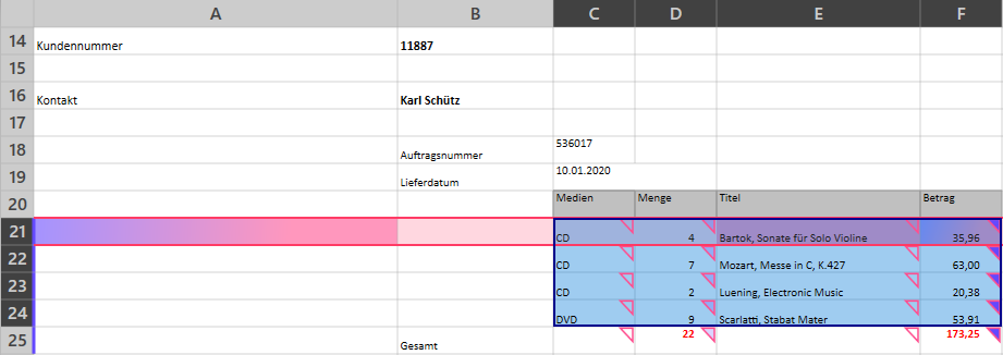

Medien
Wir können die Medien (Zellen C21 – C24) mit den folgenden Eigenschaften selektieren:
Feldwert: ist nicht leer
Hinweise:
In der Demo hier erfahren Sie, wie Daten erfasst und verfeinert werden.
Arbeitsblattentwurf kann alle Werte aus den Zellen in Spalte C differenzieren und extrahieren, selbst wenn diese dieselben Schriftart- und Ausrichtungseigenschaften haben, da sie unterschiedliche Werttypen haben.
Arbeitsblattentwurf kann zwischen der Kopfzeile (Zelle C20) und den Werten (Zellen C21 – C24) differenzieren, selbst wenn diese denselben Werttyp haben, da sie unterschiedliche Zellenhintergrundwerte haben.

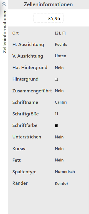

Im Fensterbereich „Zelleninformationen“ rechts im Fenster Arbeitsblattentwurf werden die Zelleneigenschaften angezeigt. Dort können auch die Selektoren verfeinert werden:

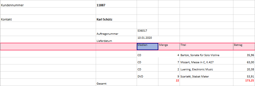

Dies ist die einfachste Methode zum Definieren eines Selektors: wählen Sie eine Zelle aus und verwenden Sie dann die Funktion „Selektor hinzufügen“.
Wählen Sie eine Zelle aus. Die Zelle wird hervorgehoben.
Rechtsklicken Sie und wählen Sie Selektor hinzufügen im Kontextmenü oder das Werkzeug Selektor hinzufügen aus:
Das Resultat ist Folgendes:

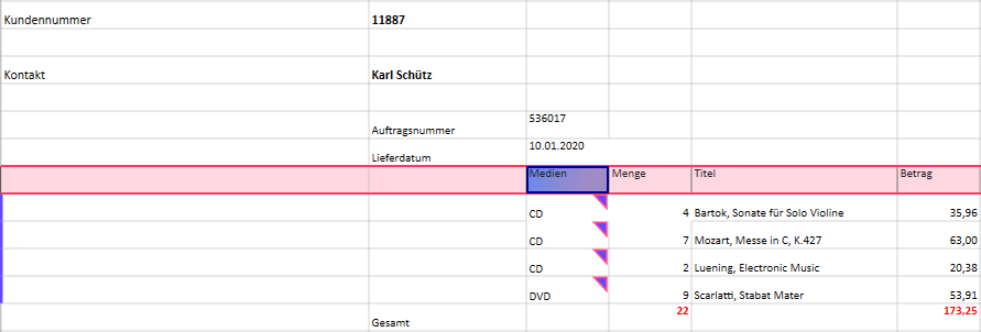

Arbeitsblattentwurf selektiert die Zelle basierend auf ihren Eigenschaften. Zellen in der Spalte mit denselben Eigenschaften werden auch selektiert:
Dies wird durch das ausgefüllte Dreieck in der oberen Ecke der selektierten Zellen angezeigt.

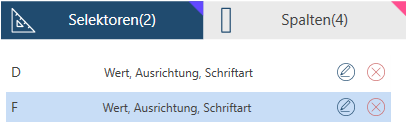

Die Selektordefinition wird der Selektorliste für das aktuelle Muster hinzugefügt:
Überprüfen und verfeinern Sie den Selektor.
Wie früher erwähnt besteht ein Selektor aus mehreren Eigenschaftskomponenten. Diese können weiter verfeinert werden, um die Spalten, die selektiert werden sollen, weiter einzuschränken bzw. zu erweitern. Sie können auch im Arbeitsblatt nach unten blättern und ermitteln, ob einige Zellen nicht berücksichtigt wurden, oder ob einige Zellen einbezogen wurden, die nicht selektiert werden sollen.
Verfeinern Sie den Selektor nach Wunsch, um die richtigen Zellen einzubeziehen bzw. auszuschließen. Dies wird weiter unten unter Selektoren verfeinern genauer beschrieben.

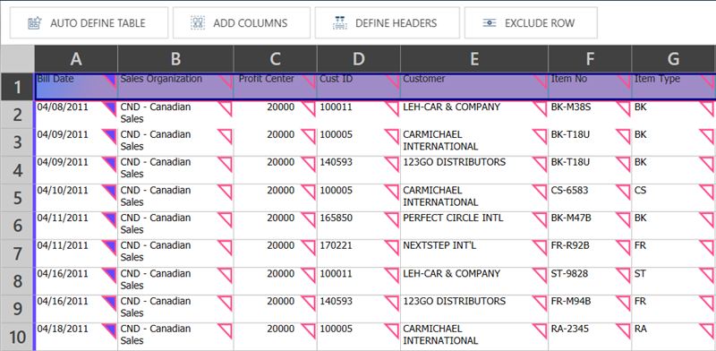

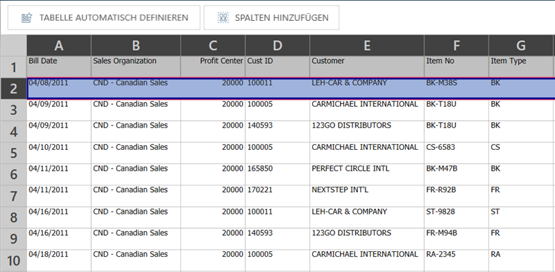

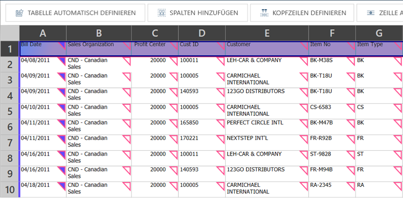

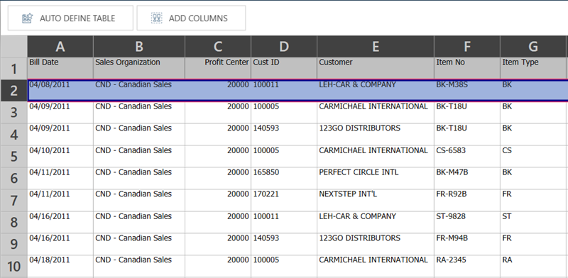

Eine einfache Alternative für das Selektieren zahlreicher Spalten ist das Hervorheben einer Zeile und Selektieren aller Spalten in dieser Zeile.
Wählen Sie im Arbeitsblatt eine Zeile aus:
Rechtsklicken Sie und wählen Sie Spalten hinzufügen im Kontextmenü oder das Werkzeug Spalten hinzufügen aus:
Arbeitsblattentwurf selektiert die Zellen in der Zeile basierend auf ihren Eigenschaften.
Die Selektoren und Spalten werden hinzugefügt und in die Liste der Selektoren und Spalten für das aktuelle Muster einbezogen:

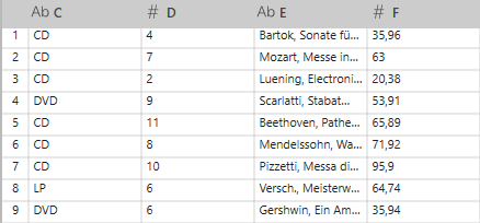

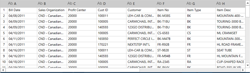

Die als Beispiel extrahierten Daten werden in der Vorschautabelle angezeigt:
Es ist zu beachten, dass die Kopfzeile einbezogen wurde. Sie können einfach diese Zeile auswählen und sie ausschließen oder sie mit dem Werkzeug „Kopfzeilen definieren“ als Kopfzeile festlegen.

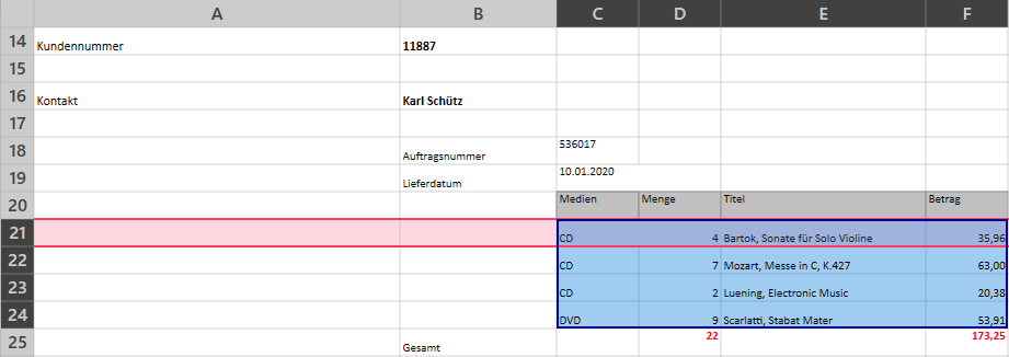

Sie können auch eine Tabelle hervorheben und die Selektoren und Spalten von Arbeitsblattentwurf automatisch definieren lassen. Diese Methode funktioniert am besten, wenn Blöcke von Zellen mit Daten vorhanden sind.
Heben Sie die Tabelle hervor, die selektiert werden soll.
Rechtsklicken Sie und wählen Sie im Kontextmenü Tabelle automatisch definieren aus oder wählen Sie das Werkzeug Tabelle automatisch definieren aus:
Arbeitsblattentwurf selektiert die Zellen in der Tabelle:

Die Beispieldaten werden in der Vorschautabelle angezeigt:

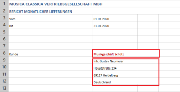

Selektieren von mehrzeiligen Spalten
Arbeitsblattentwurf ermöglicht das Selektieren mehrerer Spalten in mehreren Zeilen.
Im Beispiel unten definieren wir einen Bereich und selektieren zwei Arten von Spalten:
Reguläre Spalte (Kundenname)
Mehrzeilige Spalte, deren Feldwert mehrere Zeilen überstreckt (Kundenadresse)
In der Demo hier erfahren Sie, wie Spaltendaten, die über mehrere Zellen reichen, selektiert werden.

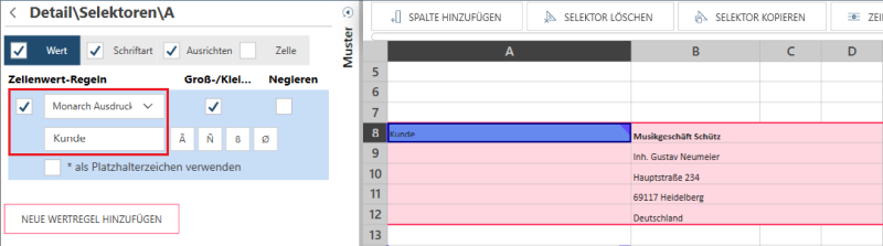

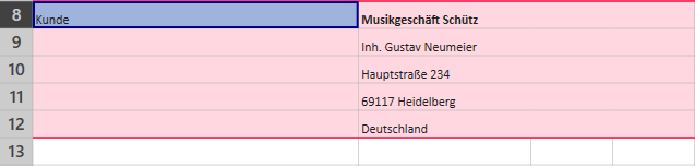

Wählen Sie die erste Zeile im Bereich mit mehreren Zeilen aus:
Sie sehen, dass die Zeile durch eine „Schablone“ schattiert ist, die durch eine rosa Hervorhebung gekennzeichnet ist. Dies dient als visuelle Hilfe, damit Sie wissen, welche Zeile (oder Gruppe von Zeilen) ausgewählt wurde.
Ziehen Sie die Schablone (rosa Bereich) bis zur letzten Zeile des Mehrzeilen-Bereichs, der selektiert werden soll, hinunter:

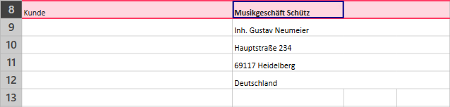

Selektieren Sie die erste Zelle (Kunde) im Schablonenbereich.
Sie können jeden geeigneten Selektor verwenden, aber in diesem Fall können wir einen Monarch-Ausdruck verwenden und einen wörtlichen Selektor festlegen. Verwenden Sie „Kunde“:
Klicken Sie auf den Wert von Kundenname (im Beispiel ist dies Musikgeschäft Schütz) und fügen Sie die Spalte Kundenname hinzu.
Fügen Sie die Spalte Kundenadresse hinzu.

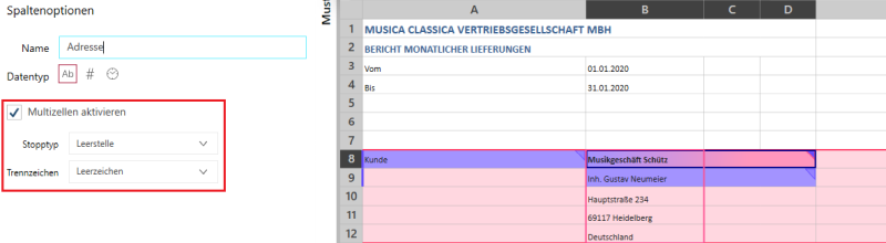

In diesem Fall ist die Kundenadresse eine mehrzeilige Spalte, mit der Folgendes definiert wird:
Wählen Sie die erste Zeile der Spalte aus und wählen danach „Spalte hinzufügen“ aus.

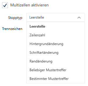

Bearbeiten Sie die Spalteneigenschaften und klicken Sie auf „Multizellen aktivieren“. Dies weist Monarch Data Prep Studio an, nach nachfolgenden Werten zu suchen und diese in einem Wert zu konsolidieren:
Wählen Sie eine der folgenden Optionen Stopptyp aus, um anzuzeigen, wo die mehrzeilige Spalte endet:
Leerstelle: Wählen Sie diese Option aus, um die Spalte zu beenden, sobald eine Leerzeile gefunden wird.
Zeilenanzahl: Wählen Sie diese Option aus, um die Spalte nach einer festgelegten Anzahl von Zeilen zu beenden. Diese Option sollte immer dann benutzt werden, wenn alle Instanzen der Spalte die gleiche Anzahl an Zeilen haben. Geben Sie die Anzahl der Zeilen in das Feld ein, das angezeigt wird, nachdem Sie diese Option ausgewählt haben.
Hintergrundänderung, Schriftartänderung, Randänderung: Wählen Sie eine davon aus, um die Spalte zu beenden, wenn sich einer der Werte dieser Formateigenschaften ändert.
Beliebiger Mustertreffer: Wählen Sie diese Option aus, um die Spalte zu beenden, wenn Monarch Data Prep Studio auf ein anderes Muster (einschließlich einer anderen Instanz dieses Musters) stößt.
Bestimmter Mustertreffer: Wählen Sie diese Option aus, um die Spalte zu beenden, wenn Monarch Data Prep Studio auf ein bestimmtes Muster stößt. Wählen Sie das Muster aus der Dropdown-Liste aus, die angezeigt wird, nachdem Sie diese Option ausgewählt haben.

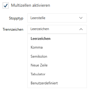

Wählen Sie eine der folgenden Begrenzungszeichen-Optionen aus, um anzugeben, wie die Spaltenwerte getrennt werden sollen:
In unserem Beispiel können wir das Leerzeichen auswählen, damit der Endwert wie eine fortlaufende Adresse aussieht.
Wenn Sie Benutzerdefiniert auswählen, geben Sie das benutzerdefinierte Begrenzungszeichen ein, das nach Auswahl dieser Option angezeigt wird.
