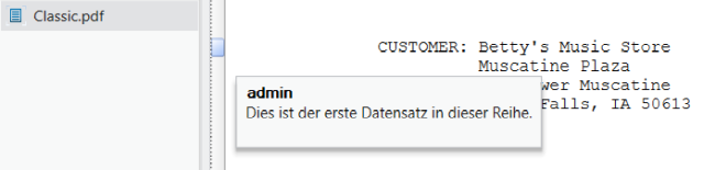

Ihr Lesezeichen wird hinzugefügt und auf der linken Seite der Berichtszeile erscheint ein kleines blaues Rechteck.
Um den Lesezeichenkommentar anzuzeigen, setzen Sie den Mauszeiger im Zeilenauswahlbereich auf das betreffende Lesezeichen.
