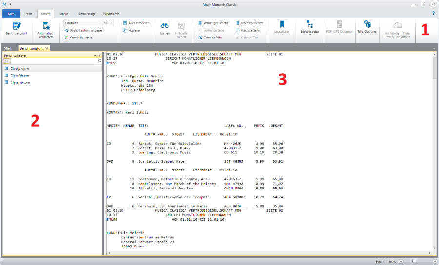

Berichtsansicht ermöglicht die Arbeit mit Berichten. Von der Berichtsansicht können Sie auch auf Berichtsentwurf klicken, um Berichtsmuster zu erstellen.
Die Berichtsansicht-Schnittstelle umfasst folgende Elemente:
Element |
Beschreibung |
[ 1 ] Multifunktionsleiste |
Zeigt alle Werkzeuge an, die zum Arbeiten mit einem Bericht notwendig sind. Lesen Sie hierzu Berichtsansicht-Multifunktionsleiste – Referenz. |
[ 2 ] Selektor |
Ermöglicht die Suche nach und die Auswahl eines bestimmten Berichts zur Anzeige. |
[ 3 ] Berichtsansicht |
Zeigt den derzeit ausgewählten Bericht an. |
So gehen Sie zur Berichtsansicht
Gehen Sie zu Registerkarte Datei > Öffnen > Bericht und wählen Sie einen Bericht aus.
Von einer anderen Ansicht aus, gehen Sie folgendermaßen vor:
Wählen Sie die Registerkarte Bericht.
Falls mehrere Registerkarten im Fensterbereich „Selektor“ angezeigt sind, wählen Sie Berichtsansicht.
