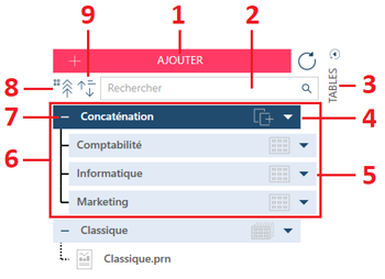

Sur la gauche de la fenêtre Préparer, vous verrez un sélecteur de table qui ressemble à ce qui suit :
Notez que cette interface est commune à toutes les tables, que les données soit un état, XML,JSON, PDF, Excel ou une base de données. Cependant, les menus contextuels peuvent être légèrement différents et ces différences sont présentées ci-dessous.
Icône |
Description |
1 |
Bouton Ce bouton vous permet d’ouvrir et d’ajouter de nouvelles tables à votre espace de travail. |
2 |
Barre de recherche Vous pouvez rechercher une table spécifique à partir de la liste des tables en saisissant le nom ou les premières lettres du nom de la table qui vous intéresse dans ce champ, puis en appuyant sur la touche ENTRÉE de votre clavier. Quand vous effectuez une recherche, tous les plans de chargement sont développés et les tables qui correspondent aux critères de recherche (ou les parties de table qui correspondent aux critères de recherche) sont mises en surbrillance. |
3 |
Cliquez sur cette icône pour masquer ou afficher le panneau Liste des tables |
4 |
Actions sur les tables Cliquez sur ce bouton pour afficher une liste d’actions que vous pouvez appliquer à votre table. Les actions que vous pouvez effectuer dépendent du type et de la source des tables. |
5 |
Menu de table En cliquant sur le bouton de liste déroulante, à droite de chaque icône de table, on obtient un menu qui affiche la source et le nom de la table, les limites de lignes (s’il y a lieu) et d’autres boutons d’accès à différentes actions sur les tables. Les actions dépendent du type de table sélectionné. |
6 |
Plan de chargement Un plan de chargement fournit aux utilisateurs une vue hiérarchique de toutes les opérations appliquées à une table. Grâce à cette fonctionnalité, les utilisateurs peuvent facilement suivre, modifier, supprimer et reproduire des tables, en particulier les tables obtenues via les opérations de transformation des données et de combinaison. |
7 |
Développer/Réduire le plan de chargement Cliquez pour développer ou réduire le plan de chargement sélectionné, une représentation graphique des tables qui composent une table et des actions qui ont été réalisées pour parvenir à l’ensemble de données. |
8 |
Réduire/Développer tous les plans de changement Ce bouton vous permet de réduire/développer tous les plans de chargement dans votre espace de travail. |
9 |
Bouton de tri Cliquez sur ce bouton pour trier les tables de votre liste de tables. Vous pouvez les trier en ordre croissant ou décroissant, ou supprimer un ordre de tri appliqué précédemment. |

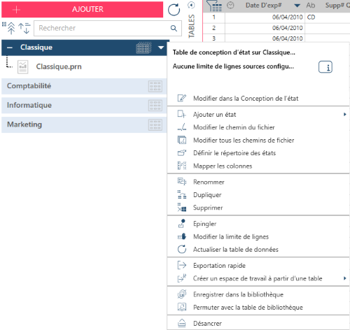

Quand vous cliquez sur la flèche de menu déroulant en regard d’une table dans la liste des tables, des informations au sujet de cette table, notamment sa source, son nom et sa limite de lignes, s’affichent. Un menu d’actions est également disponible, comme l’illustre la figure ci-dessous :
Veuillez noter que les actions varient en fonction du type de table. Le tableau ci-dessous décrit les actions de base que vous pouvez effectuer sur les tables de base.

Détacher |
Détache la table de la zone de travail Monarch Data Prep Studio pour vous permettre de :
Si votre table utilise un état ou un fichier PDF comme source de données, en plus des actions ci-dessus, vous pouvez aussi effectuer les actions suivantes :

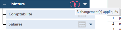

Data Prep Studio offre une vue d’ensemble des changements apportés à une table. Si votre table a été modifiée, son icône s’affiche en rose. En pointant la souris sur cette icône, on ouvre une fenêtre contextuelle présentant le nombre de changements appliqués à la table.
