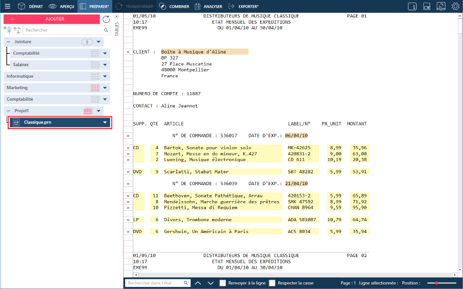

Si vous ouvrez un projet Monarch Classic, le modèle est représenté sous forme de table dans la fenêtre Préparer. Les états associés au modèle figurent sous forme de sous-tables.
La sélection de l’état associé à un projet Monarch affiche l’état dans la vue État.

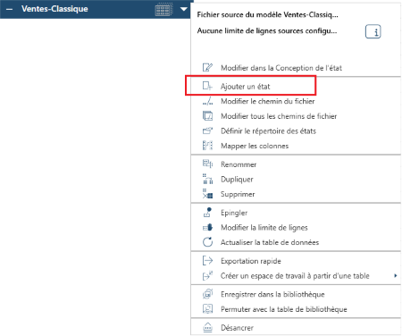

Pour ajouter d’autres états, cliquez sur la flèche de liste déroulante à côté du nom de la table principale et choisissez Ajouter un état.
Vous devez sélectionner un état compatible avec le modèle ouvert.

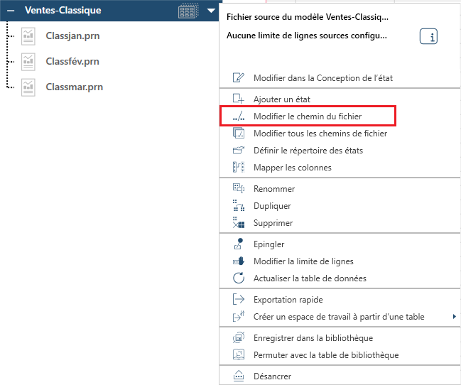

Pour modifier le chemin d’un fichier d’état, cliquez sur la flèche de liste déroulante à côté du nom de la table principale et choisissez Modifier le chemin du fichier.

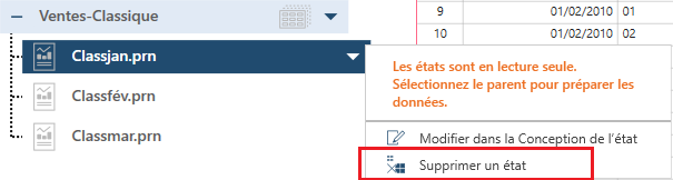

Pour supprimer un état, cliquez avec le bouton droit sur l’état à supprimer et choisissez Supprimer l’état dans le menu contextuel :

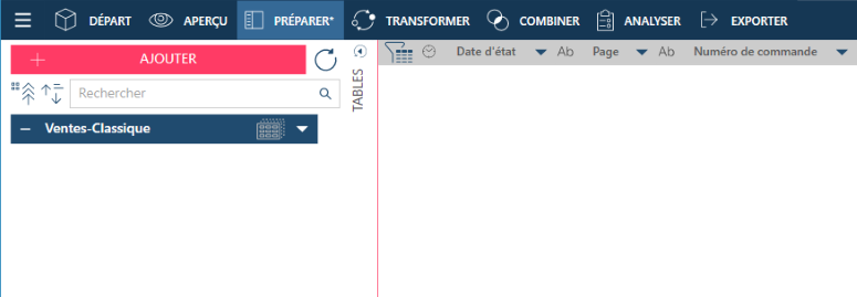

Si vous ouvrez un modèle Monarch Classic, le modèle est représenté sous forme de table dans la fenêtre Préparer. Aucune donnée n’y figure à ce stade :

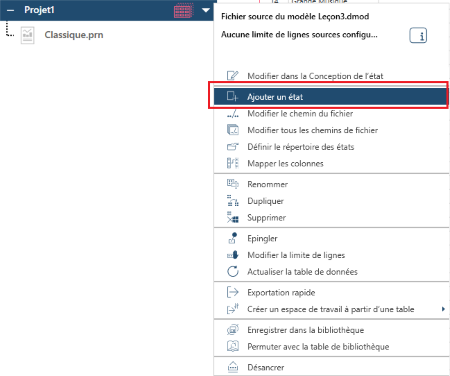

Pour afficher les données, vous devez ajouter des états compatibles avec le modèle. Cliquez pour ce faire sur la flèche de liste déroulante à côté du nom de la table principale et choisissez Ajouter un état :
