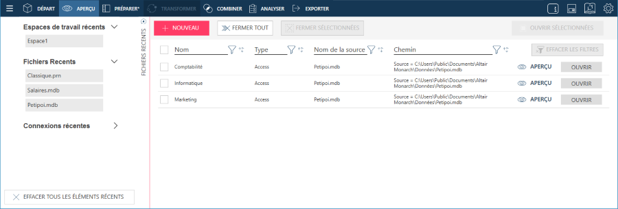

La fenêtre Aperçu affiche initialement une liste de tables des sources que vous avez ouvertes :
Ces tables peuvent être :
Depuis cette fenêtre, vous pouvez prévisualiser des tables ou sélectionner les tables avec lesquelles vous souhaitez travailler.
Pour prévisualiser une table et inspecter vos données, cliquez sur l'icône Aperçu : .
La fenêtre se présentera comme suit :

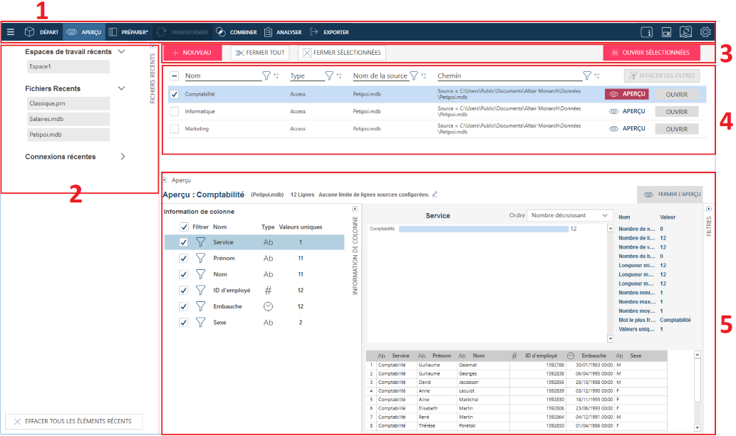

Panneaux de la fenêtre Aperçu
Panneau
1
Barre d'outils standard de Monarch Data Prep Studio
En partant du côté gauche de la barre d’outils, vous pouvez :
2
Éléments récents
Ce volet se développe ou se réduit en cliquant sur le bouton Fichiers récents.
3
Outils d’aperçu
Sélectionnez un outil pour sélectionner ou désélectionner une table avant de la charger. Vous pouvez aussi sélectionner :
  • Nouveau pour ouvrir un autre fichier ou source de données et ajouter une autre table
  • Fermer tout ou Fermer sélectionnées pour supprimer toutes les tables ou celles sélectionnées, respectivement, de la liste des tables
  • Ouvrir sélectionnées pour charger toutes les tables sélectionnées dans l’espace de travail.
4
Liste de tables
La liste des tables contient toutes les sources de données que vous avez ajoutées à l’espace de travail actuel.
Depuis ce panneau, vous pouvez :
  • Sélectionner une table à ouvrir dans l’Aperçu de table ou dans la fenêtre Préparer. Remarquez que l’aperçu se limite à une seule table à la fois mais que vous pouvez sélectionner en une fois toutes les tables (en cochant la case Nom) à charger dans la fenêtre Préparer.
  • Filtrer à la recherche d’un nom de table, d'un type (texte avec séparateurs, Excel , Access), d’une source (fichier dans lequel la table réside) et d'un chemin particuliers.
  • Trier les tables en fonction de critères spécifiques (nom, type, nom de la source et chemin)
  • Supprimer tous les filtres
5
Aperçu de table
Ce panneau comprend différents volets où vous trouverez plus d'informations sur la table sélectionnée.

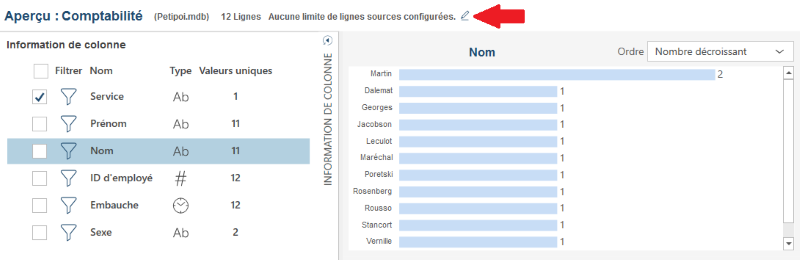

Nombre de lignes et limite de lignes
Affiche le nombre de lignes de la source de données.
Vous pouvez limiter le nombre de lignes à exploiter en cliquant sur l’icône Modifier
pour afficher la boîte de dialogue Modifier la limite de lignes sources :

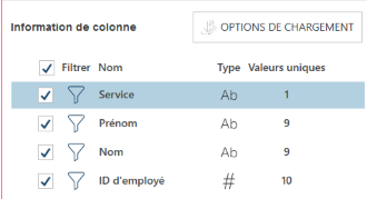

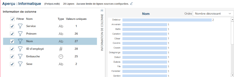

Information de colonne
Ce panneau affiche une liste des colonnes de la table actuellement affichée dans l'aperçu.  Il présente les noms des colonnes, le type de données de chaque colonne, et le nombre de valeurs uniques de chaque colonne.
Remarque :

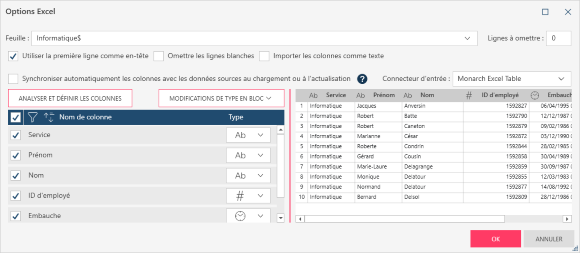

Si le fichier dont vous consultez l’aperçu est un fichier Excel, par exemple, le bouton Options de chargement permet de visualiser et de modifier les options Excel.
Si la table affichée est une table HTML, les icônes Options de chargement et Visualiseur de texte sont disponibles.
  • Pour certains types de table, un bouton Options de chargement figure en haut du panneau.
Options de chargement ouvre la boîte de dialogue Options de chargement HTML, dans laquelle vous pouvez spécifier si la première ligne de la table inclut les noms de colonne et préciser n lignes à omettre avant de capturer la ligne suivante comme première ligne de votre table.
Visualiseur de texte ouvre une boîte de dialogue dans laquelle s’affiche le code de style HTML de la table.
  • En décochant une colonne, on la supprime de la table lors du chargement dans la fenêtre Préparer. Ainsi, lorsque la table est chargée, cette colonne ne s’affiche pas.
  • En cliquant sur l’entonnoir en regard d'une colonne, on affiche différentes options de filtrage suivant le type de données.
  • Une icône d'avertissement s'affiche en regard d'une colonne pour signaler des problèmes potentiels dans vos données. Cliquez sur cette icône pour afficher l'avertissement ou l'erreur.

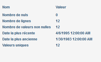

Statistiques de colonne
En sélectionnant un nom de colonne dans le volet Information de colonne, on obtient un volet affichant toutes les valeurs uniques de cette colonne, ainsi que différentes statistiques, suivant le type de données, dans le volet des Statistiques de colonne.
Pour les colonnes de texte, les statistiques suivantes s’affichent :
Pour les colonnes de date/heure, les statistiques suivantes s’affichent :
Pour les colonnes numériques, les statistiques suivantes s’affichent :

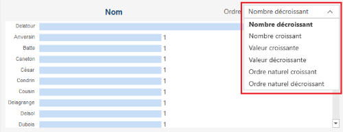

Si vous souhaitez organiser les lignes d’une colonne sélectionnée en fonction des statistiques, sélectionnez une option de la liste Trier par :
Aperçu des données
Le volet Aperçu des données affiche un échantillon de lignes de la table sélectionnée. Vous pouvez ainsi confirmer visuellement si les données dont vous avez besoin se trouvent bien dans la table sélectionnée.
Les icônes de l'en-tête indiquent le type de données des colonnes :
Date/Heure
Nombre
 Texte présente un aperçu complet de la table sélectionnée. Cet aperçu peut vous aider à déterminer si la table sélectionnée dans la liste des tables contient bien les données dont vous avez besoin.
