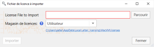

  1. Sous l'onglet Activation de l’écran de Configuration de licence d'unités Altair, cliquez sur le bouton Importer le fichier de licence.
  2. Dans la boîte de dialogue qui s’affiche, accédez au dossier contenant votre fichier de licence et sélectionnez-le.
  3. Choisissez le magasin de licences approprié parmi les options proposées. Le type de magasin de licences définit la portée et le dossier de stockage des licences activées.

  7. Cliquez sur le bouton Importer puis, lorsque la boîte de dialogue se ferme, sur le bouton Connexion.
    Monarch est alors activé.
