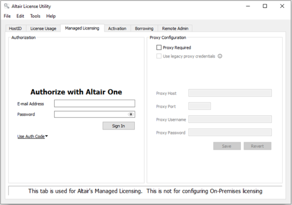

Licences gérées
Pour activer Monarch par licences gérées, cliquez sur l’onglet Licences gérées de l’utilitaire et fournissez les détails nécessaires.

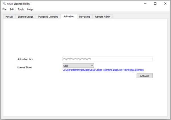

Clé d’activation
Pour activer Monarch au moyen d'une clé d’activation Altair, cliquez sur l’onglet Activation et fournissez la clé d’activation. Sélectionnez un emplacement de magasin de licences et cliquez sur Activer.

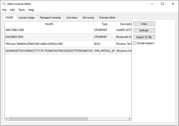

  1. Générez un fichier HostID pour l’ordinateur A. Il s’agit d'une valeur d'ordinateur unique pouvant servir à verrouiller un fichier de licence à un hôte spécifique.
    Sur l’ordinateur A, choisissez l'onglet HostID de l’utilitaire de licences Altair et cliquez sur le bouton Exporter vers fichier. Vos détails HostID s’enregistrent dans un fichier XML à l’emplacement de votre choix. Cet emplacement doit être accessible à l’ordinateur B.

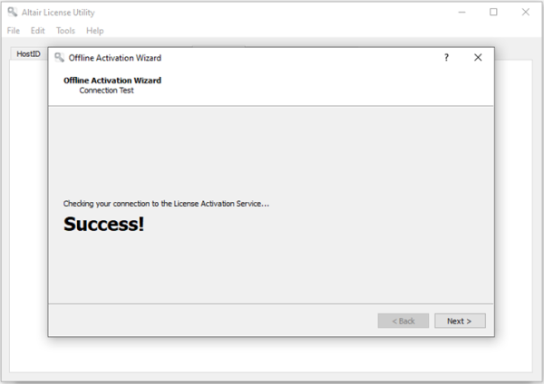

    Sur l’ordinateur B, lancez l’utilitaire de licences Altair et choisissez Outils > Assistant d’activation hors ligne. L’assistant s’ouvre et votre connexion au service d’activation de licence est vérifiée.
  3. Cliquez sur Suivant et suivez les invites qui s’affichent à l’écran. À la demande du fichier HostID, indiquez le fichier généré à l’étape 1.

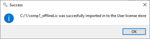

  5. Sur l’ordinateur A, choisissez Outils > Importer le fichier de licence sur la barre d'outils de l’Utilitaire de licences Altair.
  6. Accédez à l’emplacement du fichier de licence enregistré à l’étape 4 et sélectionnez un emplacement de magasin. Cliquez ensuite sur Importer.

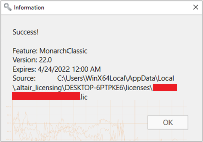

  8. Sur la page Configuration de licence d'unités Altair, choisissez l’onglet Activation et cliquez sur Test de connexion. Cette étape vérifie si la licence importée à l’étape 6 l’a été correctement.
    Si le résultat est positif, une fenêtre s’ouvre.

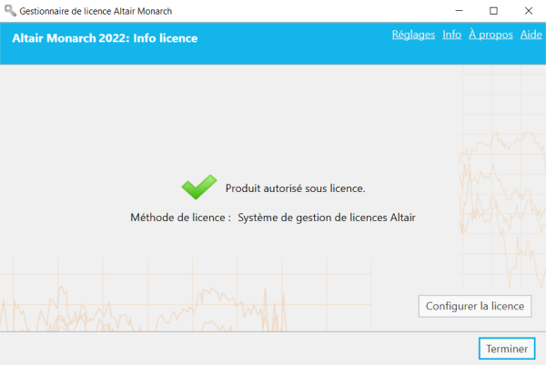

  9. Fermez cette boîte de dialogue et cliquez sur Connexion sur l’écran de connexion du serveur de licence Altair.
    Monarch est alors activé.
