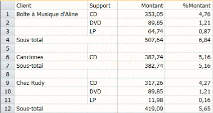

Cette suppression réduit l’encombrement visuel de l’état, pour en faire mieux ressortir les détails. Monarch Classic offre cette fonction, permettant d'éliminer les valeurs doubles pour n'importe quel champ-clé d'un récapitulatif.
À titre d'exemple, vous pouvez supprimer des valeurs de clients en double dans cet exemple :
Pour obtenir un récapitulatif de la sorte :
Les valeurs doubles du champ Client sont supprimées.
