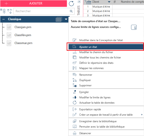

Vous pouvez charger plusieurs états dans ce nœud en cliquant sur le bouton de liste déroulante, à droite de la table mère, et en sélectionnant Options d’état > Ajouter un état.
Remarquez cependant que les états ajoutés doivent être de même format et de même type de fichier pour permettre la capture correcte des données.
