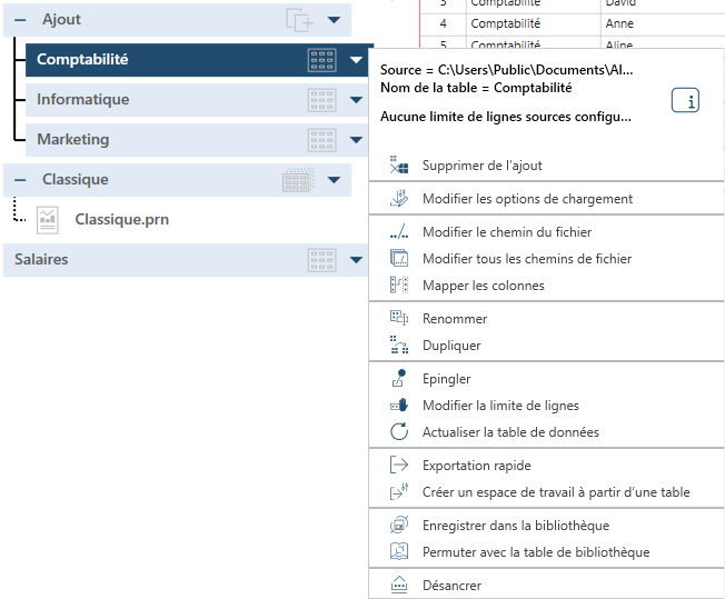

  1. Dans la fenêtre Préparer, cliquez sur l’icône de liste déroulante située sur la droite de la table que vous désirez actualiser.
Un menu s’affiche, vous présentant des informations sur la table ainsi que des boutons d’action :
Remarque : Les actions proposées varient en fonction du type de table sélectionné.
  1. Sélectionnez Actualiser les données à partir de la source.
Monarch Data Prep Studio rechargera les données et actualisera ce qui est affiché dans la table.
