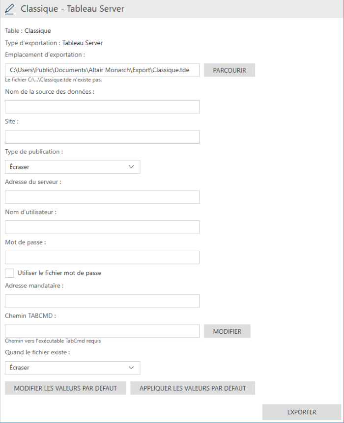

  1. Pour commencer votre exportation, allez à la fenêtre d’exportation, cliquez sur le bouton Ajouter une exportation de la table que vous voulez exporter vers Tableau Server, puis dans les options qui s’affichent, sélectionnez Tableau Server.
  2. Confirmez les détails du serveur Tableau Server indiqué (l’information dépend ici des détails serveur que vous avez indiqués dans la boîte de dialogue Paramètres par défaut de l’application) dans le panneau des propriétés d’exportation.
  3. Saisissez toutes les informations demandées :
    Champ
    Emplacement d’exportation
    Spécifiez un chemin et un nom pour l’exportation du fichier .tde.
    Nom de la source des données
    Entrer le nom à donner la source des données. Ce nom sera celui affiché sur le serveur.
    Site
    Laisser blanc.
    Type de publication
    Sélectionne une action à effectuer si la table que vous publiez existe déjà sur le serveur :
    • Remplacer
    • Ajouter
    • Remplacer
    Filtre
    Spécifiez un filtre à appliquer au tableau, si applicable.
    Tri
    Spécifiez un tri à appliquer au tableau, si applicable.
    Quand le fichier existe
    Sélectionnez une action à effectuer si le fichier que vous exportez existe déjà dans la destination d’exportation spécifiée :
    • Remplacer
    • Omettre
  4. Si vous voulez exporter votre table sur un autre site de serveur, vous pouvez modifier les détails spécifiés dans les champs du serveur (notamment l’adresse du serveur, le nom d’utilisateur, le mot de passe et le chemin vers l’utilitaire TABCMD). Pour rétablir les valeurs par défaut fournies dans la boîte de dialogue Paramètres par défaut de l’application, cliquez sur le bouton Appliquer les valeurs par défaut. Si vous voulez modifier les valeurs par défaut, cliquez sur le bouton Modifier les valeurs par défaut. Attention, le chemin vers l’utilitaire TABCMD, par défaut, ne peut pas être modifié à partir de la fenêtre d’exportation. Le chemin vers cet utilitaire peut être modifié dans la boîte de dialogue Paramètres par défaut de l’application.
  5. Cliquez sur le bouton Exporter quand vous êtes prêt à effectuer l’exportation.
