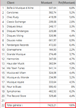

Une ligne de total, elle, additionne les champs de mesure.

Sélectionnez le récapitulatif auquel vous voulez ajouter des lignes blanches, puis cliquez sur Modifier un récapitulatif.
La boîte de dialogue Modifier un récapitulatif s’affiche.
Cochez la case Insérer une ligne de total.
Si vous voulez modifier le libellé du total, remplacez-le par le texte de votre choix dans le champ Libellé.
Vous pouvez ajouter des lignes blanches si vous le souhaitez.
Cliquez sur OK dans la boîte de dialogue Modifier un récapitulatif.
Votre récapitulatif s’affiche avec les lignes blanches que vous avez spécifiées.
