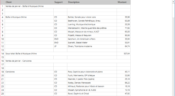

Ajout de lignes blanches à un récapitulatif dans Data Prep Studio
Vous pouvez ajouter des lignes blanches à un récapitulatif pour séparer les groupes d’informations logiques. Les lignes blanches s'ajoutent lorsque la valeur d'un champ-clé sélectionné change. Sur l'illustration suivante, une ligne blanche s’ajoute après chaque ligne de sous-total.

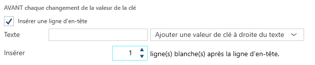

  3. Dans l’onglet Mise en page, allez à la section AVANT chaque changement de la valeur de la clé, cochez la case Insérer une ligne d’en-tête, puis saisissez une valeur numérique dans Insérer n ligne(s) blanche(s) après la ligne d’en-tête pour spécifier le nombre de lignes blanches à ajouter après la ligne d’en-tête.
  4. Vous pouvez aussi saisir un texte décrivant le champ-clé dans le champ Texte.

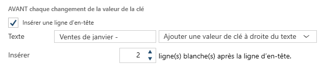

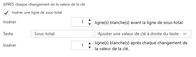

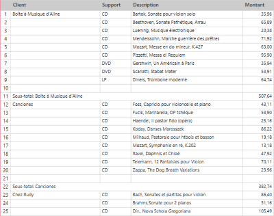

    Par exemple, les paramètres de lignes blanches suivants :
    génèreront le récapitulatif suivant :
