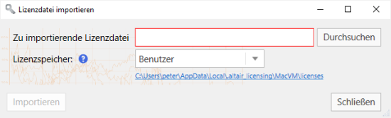

  1. Wählen Sie auf dem Bildschirm „Altair Units-Lizenzkonfiguration“ die Registerkarte Aktivierung aus und klicken Sie dann auf die Schaltfläche Lizenzdatei importieren.
  2. Navigieren Sie in dem angezeigten Dialogfeld zu dem Ordner, der Ihre Lizenzdatei enthält, und wählen Sie ihn aus.
  3. Wählen Sie den entsprechenden Lizenzspeicher aus den angebotenen Optionen aus. Der Lizenzspeicher-Typ definiert den Umfang und den Speicherordner für aktivierte Lizenzen.
    • Wenn Sie Benutzer auswählen, wird die Lizenz im Ordner “C:\Users\[User]\AppData\Local\.altair_licensing\[ComputerName]\licenses” gespeichert.
    • Wenn Sie System auswählen, wird die Lizenz im Ordner “C:\ProgramData\altair\licenses” gespeichert.
  4. Klicken Sie auf die Schaltfläche Status, wenn Sie eine Liste aller aktivierten ALAS-Lizenzen, die derzeit in allen Lizenzspeichern auf Ihrem Computer gespeichert sind, zusammen mit ihrem Status anzeigen möchten.
  5. Wenn Sie das Auschecken von Lizenzen aktivieren möchten (d. h., Benutzer können ihre Lizenz „entleihen“, damit sie offline mit Monarch-Anwendungen arbeiten können), geben Sie die maximale Anzahl von Stunden, die Benutzer ihre Lizenz auschecken können, in das Feld Erweitert > Entleihungsdauer ein.
  6. Wählen Sie unter den verfügbaren Optionen einen Optimierungstyp aus (idealerweise LMX oder Automatisch).
  7. Klicken Sie auf die Schaltfläche Importieren und klicken Sie nach dem Schließen des Dialogfelds auf die Schaltfläche Verbinden.
