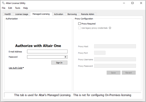

Verwaltete Lizenzierung
Um Monarch über Verwaltete Lizenzierung zu aktivieren, klicken Sie auf die Registerkarte Verwaltete Lizenzierung dieses Dienstprogramms und geben Sie dann die erforderlichen Details ein.

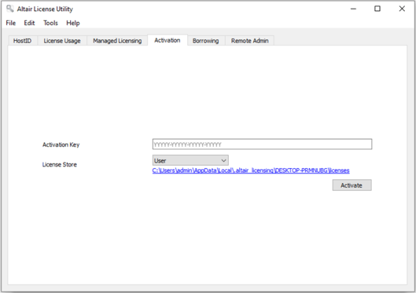

Aktivierungsschlüssel
Um Monarch mit einem Altair-Aktivierungsschlüssel zu aktivieren, klicken Sie auf die Registerkarte Aktivierung und geben den Aktivierungsschlüssel ein. Wählen Sie einen Speicherort für den Lizenzspeicher aus und klicken Sie dann auf Aktivieren.

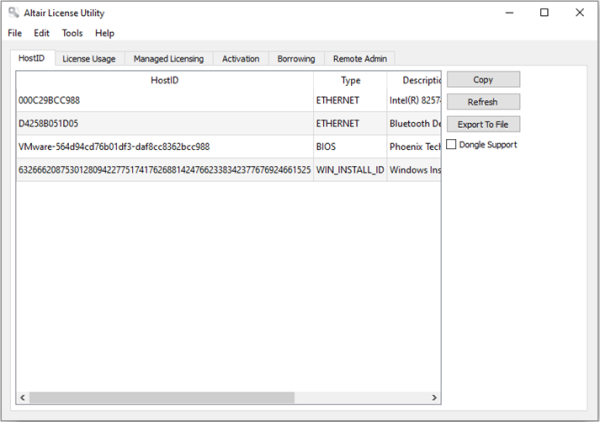

  1. Erzeugen Sie eine HostID-Datei für Computer A. Eine HostID ist ein eindeutiger Computerwert, der verwendet werden kann, um eine Lizenzdatei an einen bestimmten Host zu binden.
    Wählen Sie auf Computer A die Registerkarte „HostID“ des Altair-Lizenzdienstprogramms aus und klicken Sie dann auf die Schaltfläche Export an Datei. Die HostID-Details werden in einer XML-Datei an einem Speicherort Ihrer Wahl gespeichert. Dieser Speicherort muss für Computer B zugänglich sein.

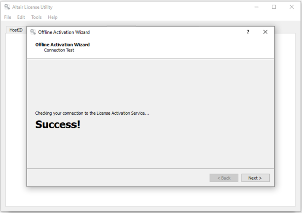

    Starten Sie auf Computer B das Altair-Lizenzdienstprogramm und wählen Sie dann Werkzeuge > Offline-Aktivierungsassistent aus. Der Assistent wird angezeigt, und Ihre Verbindung zum Lizenzaktivierungsdienst wird überprüft.
  3. Klicken Sie auf Weiter und folgen Sie dann den angezeigten Aufforderungen. Wenn Sie aufgefordert werden, die HostID-Datei anzugeben, verwenden Sie die in Schritt 1 erstellte Datei.

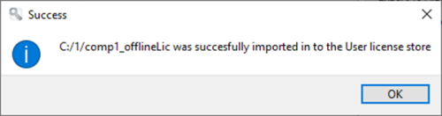

  5. Wählen Sie auf Computer A in der Symbolleiste des Altair-Lizenzdienstprogramms Werkzeuge > Lizenzdatei importieren aus.
  6. Navigieren Sie zu dem Speicherort der in Schritt 4 erzeugten Lizenzdatei und wählen Sie einen Speicherort aus. Klicken Sie auf Importieren, sobald Sie damit fertig sind.

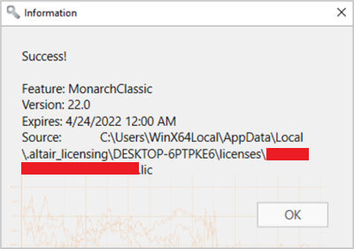

    Wenn das Ergebnis positiv ist, wird ein Popup-Fenster angezeigt.
  9. Schließen Sie dieses Dialogfeld und klicken Sie dann auf dem Bildschirm „Altair Lizenzserver-Verbindung“ auf Verbinden.
    Monarch wird erfolgreich aktiviert.
