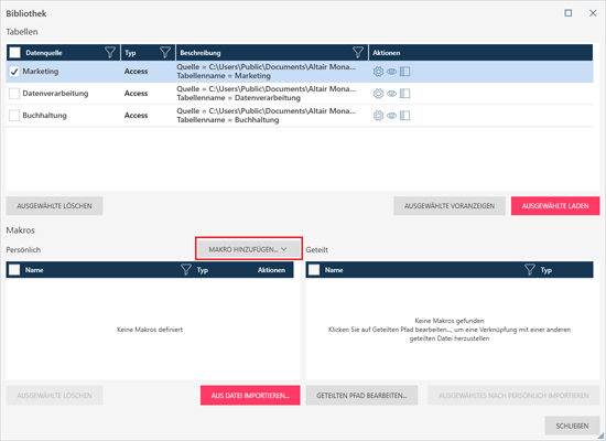

Klicken Sie auf das Symbol Datenquellen-Bibliothek
in der Data Prep Studio-Symbolleiste.
Die Datenquellen-Bibliothek wird angezeigt.
Klicken Sie auf Makro hinzufügen..., wie unten gezeigt.

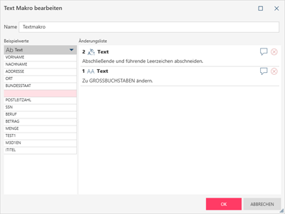

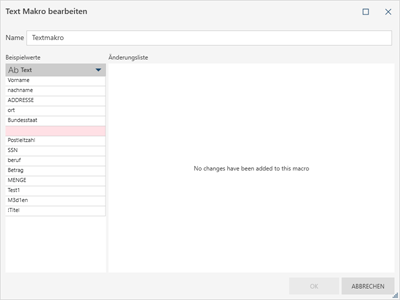

Das Dialogfeld „Textmakro bearbeiten“ wird angezeigt.
Die Spalte „Beispielwerte“ zeigt Kombinationen von Textformaten, die gesäubert werden können.

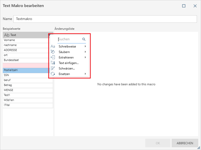

Klicken Sie auf das Dropdown-Symbol rechts neben dem Feld „Text“ in der Spalte „Beispielwerte“ und wählen Sie dann eine Datenvorbereitungsoperation aus, die Sie auf Ihr Textfeld anwenden möchten.
Sie können die folgenden Änderungen als Makros auf Textspalten anwenden:
Änderungstyp |
Details |
Schreibweise |
Säubern |
Extrahieren |
Text einfügen |
Schwärzen |
Ersetzen |
Wenn Sie die Änderungen, die Sie an Ihren Textspalten vornehmen möchten, ausgewählt haben, klicken Sie auf OK.

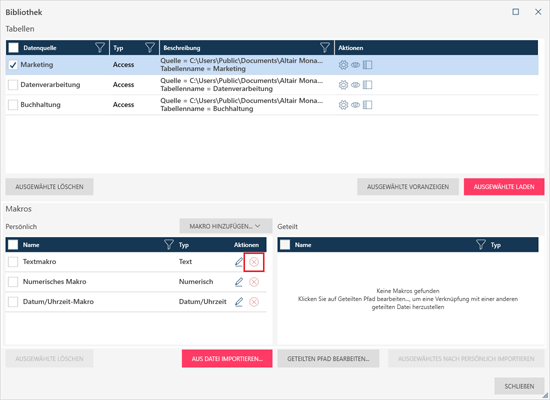

Alle Makros, die Sie erstellt haben, werden in der Liste Makros der Datenquellen-Bibliothek angezeigt.
Um ein Makro zu löschen, wählen Sie das Symbol Löschen
rechts neben dem Makro aus.
Schließen Sie die Datenquellen-Bibliothek, wenn Sie fertig sind.
