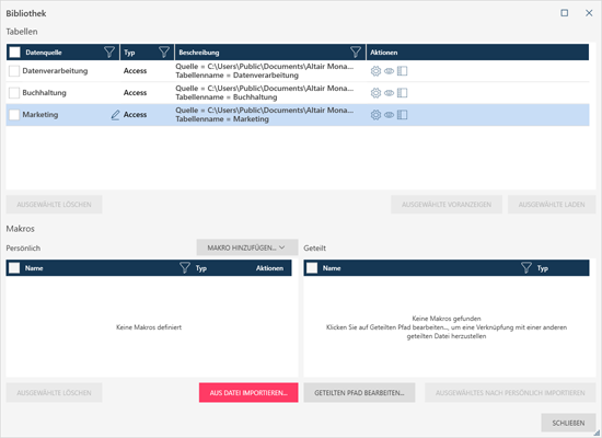

Diese Datenquellen werden im Dialogfeld Bibliothek aufgelistet.
Dieses Dialogfeld kann auch zum Erstellen von Makros verwendet werden.

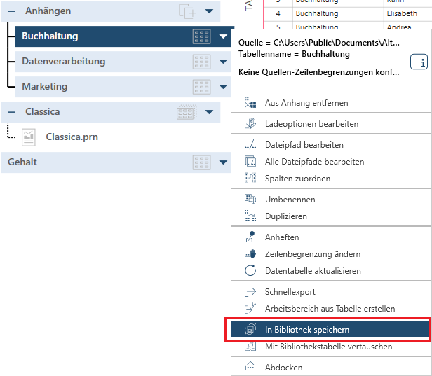

Klicken Sie im Fenster Vorbereiten auf den Dropdown-Pfeil neben einer Tabelle.
Es wird ein Kästchen mit Tabelleninformationen und Tabellenaktionen angezeigt:
Beachten Sie bitte, dass die Aktionen von der Art der gewählten Tabelle abhängig sind.

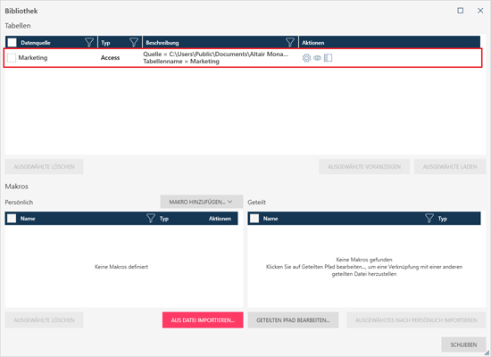

Das Dialogfeld der Datenquellenbibliothek wird angezeigt mit einem Eintrag für diese Datenquelle auf der Registerkarte „Lokal“.

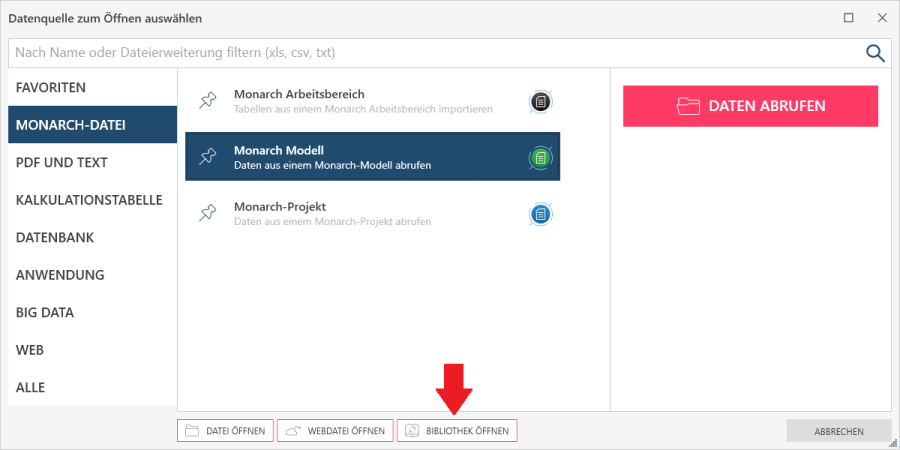

Wählen Sie Bibliothek öffnen im Dialogfeld Datenquelle zum Öffnen auswählen.
Die Bibliothek wird angezeigt.
Wählen sie in der Spalte „Aktion“ eine Aktion
neben einer Datenquelle aus, um Folgendes zu tun:
