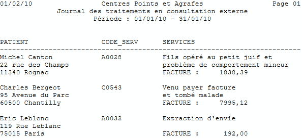

Le champ Services contient toujours un nombre de lignes fixe.

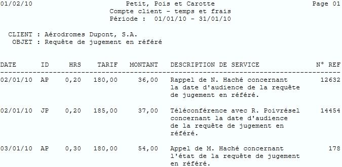

Le champ Description de service contient un nombre de lignes variable.

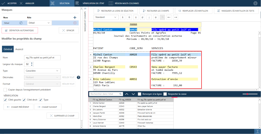

  1. Mettez en surbrillance la première ligne du champ multiligne. Vous pouvez aussi mettre en surbrillance les champs uniligne que vous voulez extraire à l’aide du masque.
  2. Cliquez sur la première ligne du champ multiligne pour que ses propriétés s’affichent dans la section Modifier les propriétés de champ du panneau Propriétés du masque et du champ.
  3. Sous l’onglet Général, tapez le nom à donner au champ dans le champ Nom et spécifiez les paramètres de chacune des options disponibles (Remarque : ces options sont décrites en détail à la rubrique Propriétés du champ d’entrée) :
  4. Cliquez sur l’onglet Avancée pour configurer les options de définition d'un champ multiligne.
  5. Sélectionnez une option Début du champ pour indiquer le début du champ multiligne par rapport au haut de l’échantillon du masque :

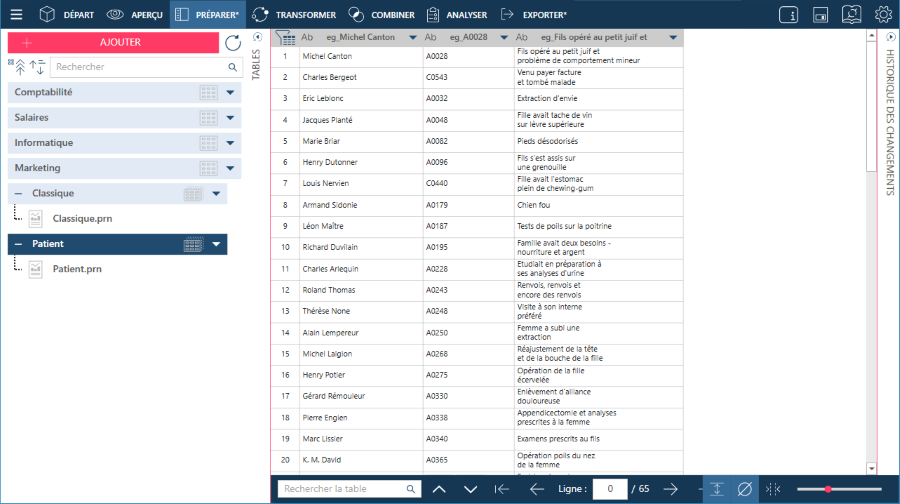

    Les données s’affichent dans un tableau dans la fenêtre Préparer.
