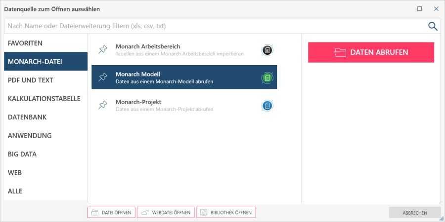

Das Dialogfeld Datenquelle zum Öffnen auswählen wird angezeigt:

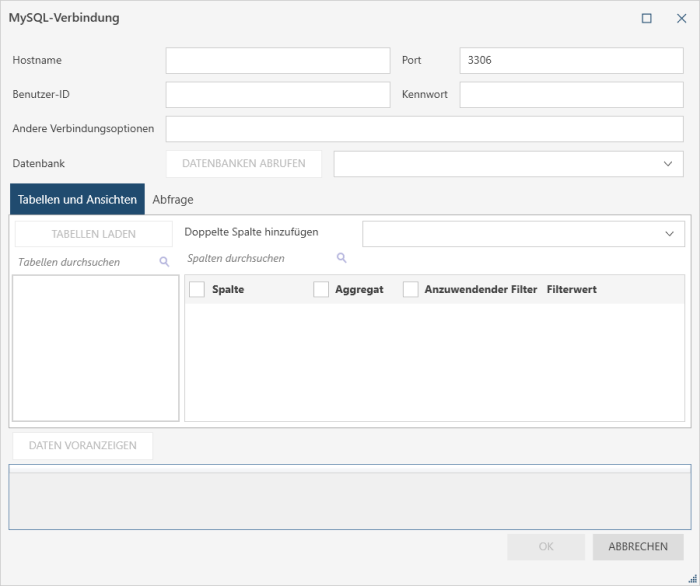

Es wird ein Dialogfeld für Verbindungseinstellungen
angezeigt, das dem unten dargestellten ähnlich ist:

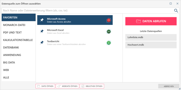

Monarch Data Prep Studio verfolgt, welche Datenquellen Sie am häufigsten verwenden, und bietet eine Favoriten-Funktion, anhand der Sie die Verbindung zu diesen Datenquellen leichter herstellen können.
Favoritengruppe

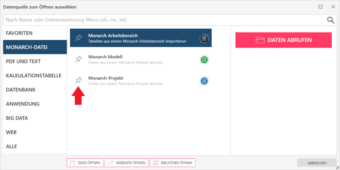

Monarch Data Prep Studio bietet eine Favoritengruppe, welche die von Ihnen am häufigsten verwendeten Datenquellen anzeigen kann:
Klicken Sie auf das Reißnagel-Symbol neben einer Datenquelle, um sie zu den Favoriten hinzuzufügen:
Diese Datenquelle steht von dem Augenblick an in der Favoritengruppe zur Verfügung.
