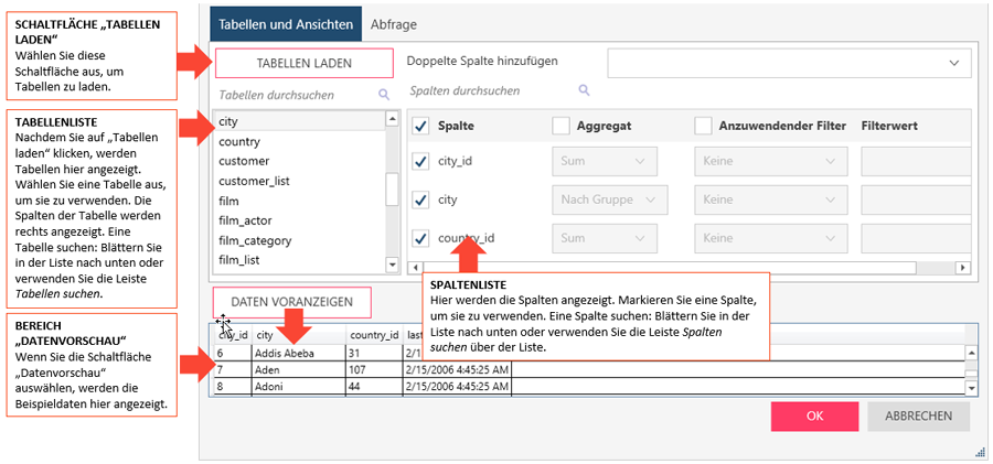

Der Abschnitt „Tabellen und Ansichten“ |
Hier können Sie Tabellen aus Ihrer Datenbank laden und dann manuell aus einer Liste auswählen.
So laden Sie Tabellen und Ansichten anhand von Such- und Auswahlfunktionen.
Die Spalten in der Tabelle werden in der Liste Spalten (neben der Tabellenliste) angezeigt. Hinweis: Wenn Sie das Duplikat einer Spalte hinzufügen möchten, wählen Sie die entsprechende Spalte in der Dropdown-Liste Doppelte Spalte hinzufügen aus.
So wählen Sie eine Spalte aus: Markieren Sie die Kästchen neben den gewünschten Spalten. Markieren Sie das Kästchen Spalte, in der Kopfzeile, wenn alle Spalten verwendet werden sollen.

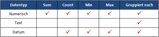

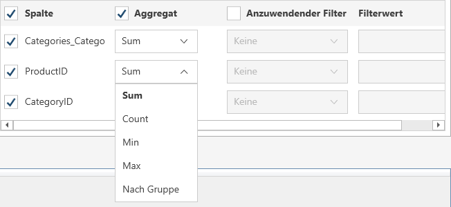

So aggregieren Sie Spalten:
Wenn die zurückgegebenen Daten aggregiert werden sollen, markieren Sie das Kästchen Aggregat in der Kopfzeile und wählen Sie anschließen die Aggregationsmethode für jede Spalte aus. Folgende Aggregationsmethoden stehen für die einzelnen Datentypen zur Verfügung:

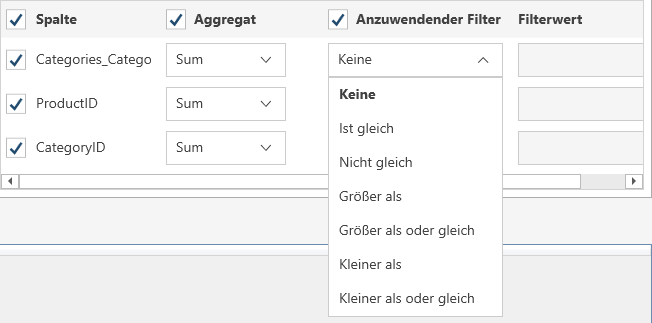

So filtern Sie Spalten
Wenn die zurückgegebenen Daten gefiltert werden sollen, markieren Sie Filter anwenden in der Kopfzeile. Wählen Sie für jede Spalte eine Filtermethode aus der Dropdown-Liste aus und geben Sie den Wert in das Feld Filterwert ein. Es ist zu beachten, dass einige Datenquellen Filterwerte benötigen, die die Groß-/Kleinschreibung beachten. In dieser Liste können Sie feststellen, welche Datenquellen Filter haben, die die Groß-/Kleinschreibung beachten. Wählen Sie die Registerkarte Abfrage, um Tabellen und Ansichten mit Hilfe einer SQL-Abfrage zu laden. |

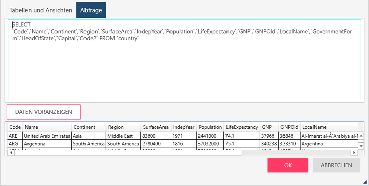

Abfrage |
Hier können Sie die Tabellen aus Ihrer Datenbank laden und dann durch Eingabe einer SQL-Anweisung auswählen. Wenn Sie Tabellen und Ansichten bereits ausgewählt haben, wird dieses Feld aktualisiert und zeigt die entsprechende Abfrage „* AUS TABELLE AUSWÄHLEN“ an.
Wenn Sie die Abfrage definieren möchten, geben Sie die AUSWÄHLEN- und/oder AUSFÜHREN-Anweisungen zum Ausführen ein. Hinweise:
