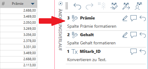

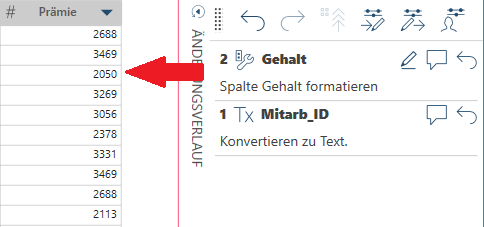

Änderungen auf andere Spalten anwenden
Monarch Data Prep Studio ermöglicht die Wiederverwendung von Änderungen, die Sie in Verbindung mit der Änderungsverlaufliste bereits vorgenommen haben.
Ziehen Sie hierzu eine Änderung einfach aus der Änderungsverlaufliste auf eine andere Spalte in der Tabelle.
Die Änderung wird angewendet und in der Änderungsverlaufliste erscheint ein neuer Eintrag.

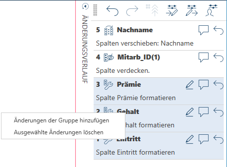

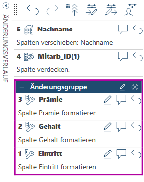

Änderungen in der Änderungsverlaufsliste gruppieren
Mehrere auf eine Spalte angewendeten Änderungen oder die mehrfache Anwendung der gleichen Änderung können gruppiert werden, um zu verhindern, dass die Änderungsverlaufliste überlang wird.
SCHRITTE:
Wählen Sie alle Änderungen, die zu einer Gruppe zusammengefasst werden sollen, in der Änderungsverlaufliste mit Hilfe der Tastenkombination STRG + Klick aus.
Rechtsklicken Sie und wählen Sie aus den angezeigten Optionen Änderungen zur Gruppe hinzufügen aus.

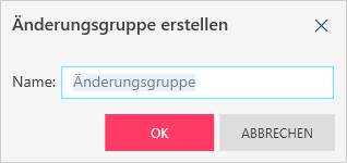

Das Dialogfeld Änderungsgruppe erstellen wird angezeigt. Geben Sie einen Namen für die zu erstellende Änderungsgruppe ein und klicken Sie anschließend auf OK.

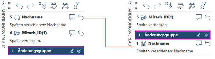

Durch Klicken auf das Werkzeug Änderungsverlauf minimieren oben im Fensterbereich „Änderungsverlauf“ wird die Gruppe verdeckt.
Die Änderungsgruppe sieht aus, wie unten dargestellt.

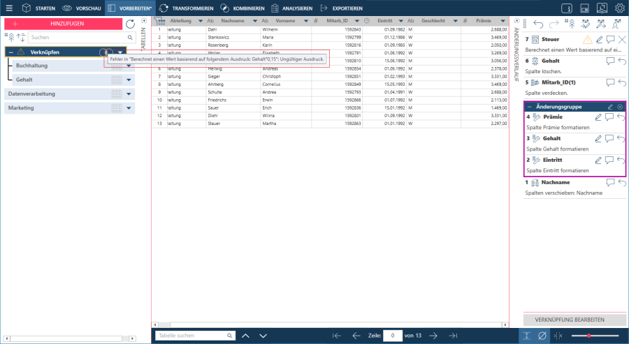

Beachten Sie jedoch bitte, dass der Erfolg einer Neuordnung von der Abhängigkeit der Änderungen abhängt. Wenn Änderungen von anderen abhängig sind (d. h. wenn darauf folgende Änderungen vom Status vorhergehender Änderungen abhängen), kann es bei einer Neuordnung zu einer Annullierung aller folgenden Änderungen und zur Anzeige einer Fehlermeldung kommen (siehe unten).

Durch Drücken auf STRG auf der Tastatur und darauffolgendes Klicken auf alle aus der Änderungsverlaufliste zu löschenden Änderungen werden bestimmte Änderungen leicht gelöscht, ohne dass andere davon betroffen sind. Klicken Sie anschließend mit der rechten Maustaste und wählen Sie aus den angezeigten Optionen Änderungen/Ausgewählte Änderungen löschen aus.
Beachten Sie bitte, dass der Erfolg des Löschvorgangs, genau wie bei einer Neuordnung, von der Abhängigkeit der Änderungen abhängen. Wenn Änderungen von anderen abhängig sind (d. h. wenn darauf folgende Änderungen vom Status vorhergehender Änderungen abhängen), kann es beim Löschen einer oder mehrerer Änderungen zu einer Annullierung aller folgenden Änderungen und zur Anzeige einer Fehlermeldung kommen (siehe unten).
