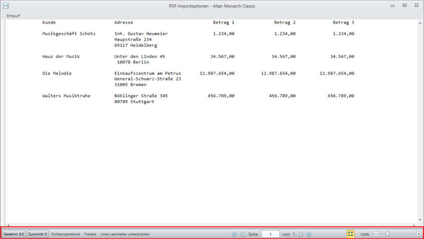

Zoomen
Ziehen Sie den Schieber unten im Fenster „PDF/XPS-Importoptionen“ nach rechts oder links, um die Musterdaten vergrößert oder verkleinert anzuzeigen: |

Wechselt in den maximierten Ansichtsmodus, um das Anzeigen von breiten Dokumenten zu erleichtern. In diesem Fall werden alle Werkzeuge, die normalerweise oben im Fenster erscheinen, unten auf dem Bildschirm angezeigt.

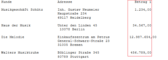

Fügt dem Bericht eine dynamische Führungslinie hinzu. Dynamische Führungslinien achten beim Überprüfen des Berichts auf die Ausrichtung und passen den Dehnungsfaktor an. Klicken Sie auf einen bestimmten Punkt in einer Zeile, um festzulegen, wo die Führungslinie beginnen soll, und ziehen Sie dann die Maus bis zum Ende des zu verfolgenden Bereichs, um ihn hervorzuheben. Rechtsklicken Sie und wählen Sie „Dynamische Führungslinie hinzufügen“. In der Abbildung unten weist die dynamische Führungslinie eindeutig auf Ausrichtungsprobleme im Bericht hin.

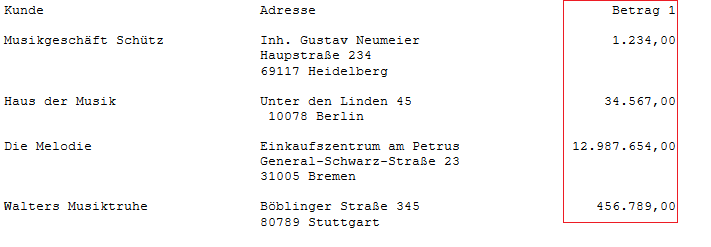

Aus der Abbildung unten wird ersichtlich, dass der richtige Dehnungsfaktor angewendet wurde.
