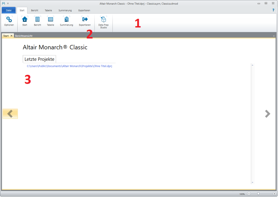

Die Start-Schnittstelle hat die folgenden Elemente:
Element |
Beschreibung |
[ 1 ] Multifunktionsleiste |
Zeigt alle Werkzeuge an, die Sie für eine Ansicht brauchen. |
[ 2 ] Ansichtsregisterkarten |
Zeigt die den aktiven Ansichten entsprechenden Registerkarten an. Klicken Sie auf die Registerkarte, um eine bestimmte Ansicht aufzurufen. |
[ 3 ] Letzte Liste |
Zeigt die Modelle und Projekte an, mit denen Sie zuletzt gearbeitet haben. |
[ 4 ] Prüfschaltflächen |
Springt zu den Prüfseiten. |

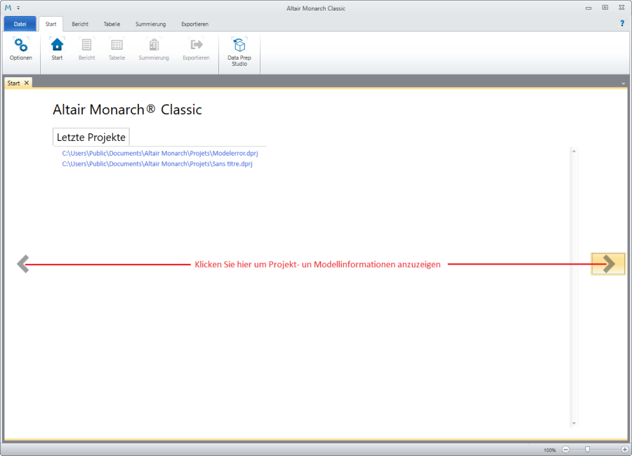

Den Prüfpfad anzeigen
Klicken Sie auf die grauen Pfeile auf den Seiten des Start-Fensters:
Der erste Bildschirm zeigt den Prüfpfad für Modelle und Projekte an. Der nächste Bildschirm zeigt die am Modell vorgenommenen Änderungen im Detail an.
Weitere Informationen hierzu finden Sie unter Mit dem Prüfpfad arbeiten.

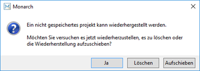

Projekte wiederherstellen
Wenn der Monarch Classic-Service versehentlich beendet wird oder die Anwendung abstürzt, wird das zuletzt vom Benutzer aufgerufene Modell und Projekt automatisch wiederhergestellt.
Nach dem Neustart von Monarch Classic erscheint folgendes Dialogfeld.
Klicken Sie auf Ja, wenn Sie temporär gespeicherte Modelle und Projekte löschen möchten und dann das Projekt aufrufen möchten, an dem Sie zuletzt gearbeitet haben.

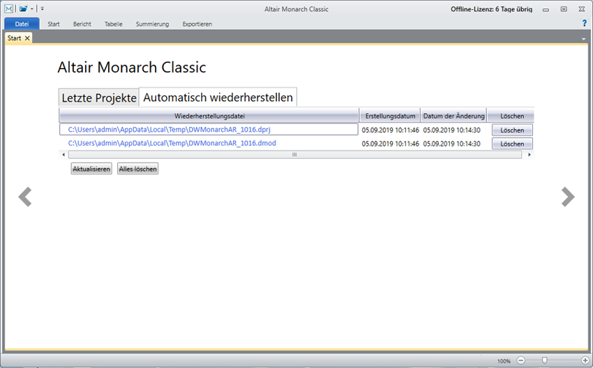

Klicken Sie auf „Abbrechen“, wenn Sie den Startbildschirm mit der Registerkarte für die automatische Wiederherstellung aufrufen möchten.
Diese Registerkarte ermöglicht das Löschen der temporär gespeicherten Modelle und Projekte. Klicken Sie auf den Link für das betreffende Modell/Projekt, um die diesbezüglichen Informationen anzuzeigen.
Die Optionen für die automatische Wiederherstellung stehen auf der Registerkarte „Erweitert“ im Optionsfenster zur Verfügung.
