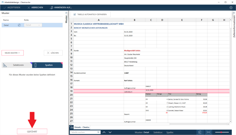

Navigieren Sie zu Daten öffnen > Kalkulationstabelle > Excel-Arbeitsblattentwurf

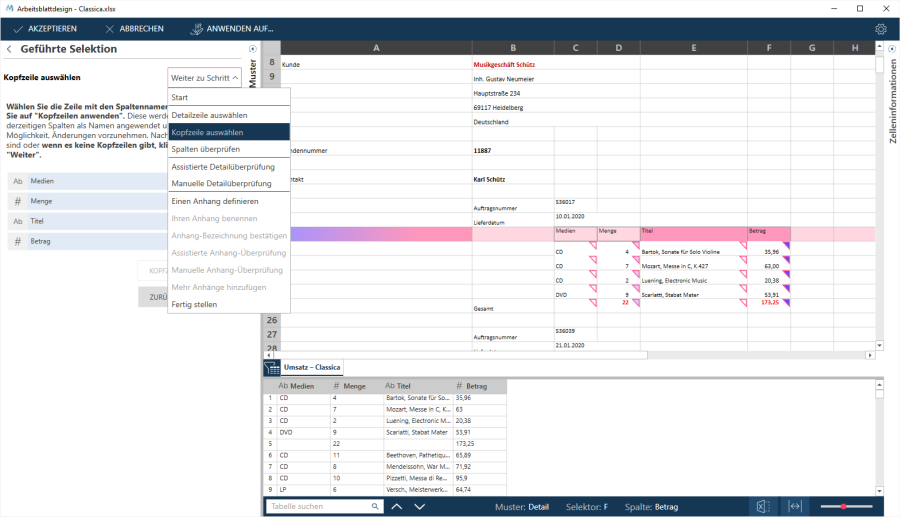

Wählen Sie unten im Fensterbereich Muster Geführt aus:
Die Benutzeroberfläche Geführte Selektion wird dem Fensterbereich Muster überlagert:

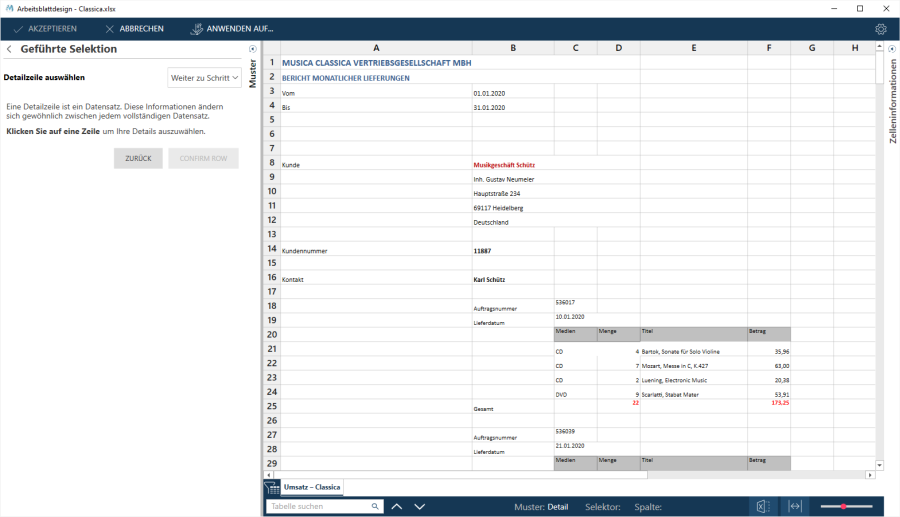

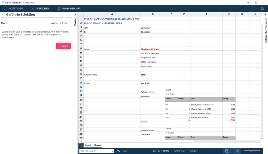

Wählen Sie Start aus. Sie werden zur Auswahl einer Detailzeile aufgefordert:
Es ist zu beachten, dass der Assistent in diesem Schritt die erste wichtige Anforderung beim Erstellen von Mustern unterstützt: Das Detailmuster zuerst zu definieren.
Sie müssen nach der niedrigsten Ebene sich wiederholender Zeilen, den Detailzeilen in der Berichtsprache suchen. Wenn Sie mit dem Arbeitsblatt nicht vertraut sind, müssen Sie eventuell nach unten blättern, um dies zu bestimmen.
Wählen Sie eine Detailzeile aus und wählen Sie anschließend Zeile bestätigen aus.

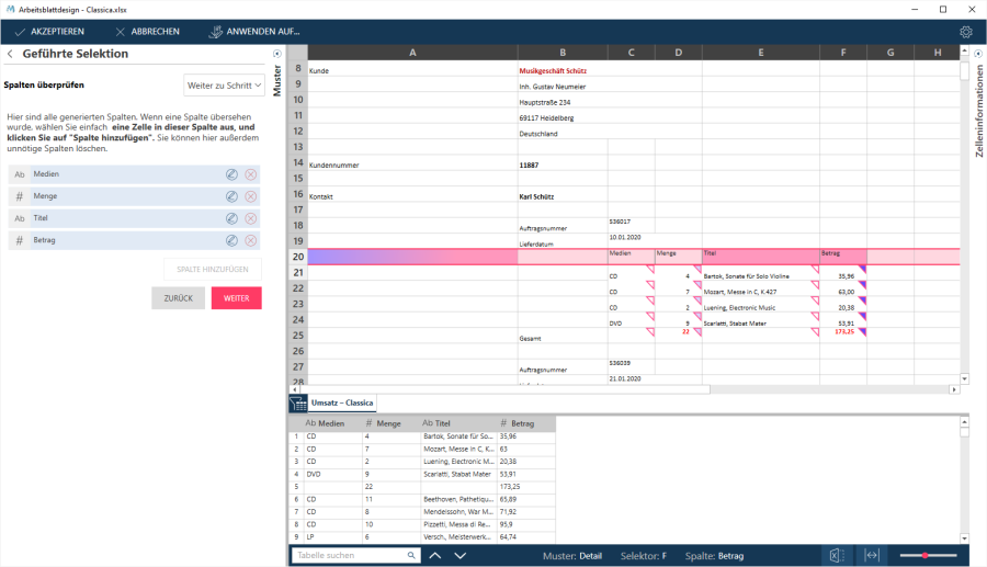

Überprüfen Sie die Detailspalten.
Scannen Sie die Details und prüfen Sie, ob Spalten (Detailspalten) vergessen wurden. Wenn ja, wählen Sie die Spalte(n) aus und wählen danach Spalte hinzufügen aus.
Wählen Sie andernfalls Weiter aus.

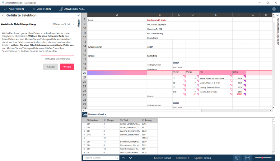

Sie werden nun aufgefordert, die Details zu überprüfen:
In diesem Schritt werden Sie aufgefordert, die Detailzeilen zu überprüfen.
Dies kann auf zwei Arten gemacht werden: Manuell oder assistiert.
Wählen Sie Assistierte Überprüfung aus, damit der Assistent die Anpassung übernimmt:
Bei dieser Methode wählen Sie Detailzeilen aus bzw. ab und der Assistent versucht die Selektoren so zu anzupassen, dass Ihre Auswahlkriterien erfüllt werden.
Klicken Sie auf eine Zeile, die als Detail einbezogen werden soll, und wählen Sie Ausgewählte einbeziehen aus:
Klicken Sie auf eine Zeile, die derzeit einbezogen ist, und klicken Sie auf Ausgewählte ausschließen, um sie als Detailzeile zu entfernen:

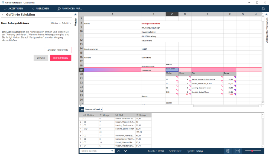

Definieren Sie die Anhänge.
Anhänge sind Werte, die Ihre Details gruppieren. In unserem Beispiel werden die Verkaufszeilen nach Lieferdatum, danach nach Auftrag, Kontaktperson und Kunde gruppiert.
Die Regeln zur Bestimmung der Details im Vergleich zu Anhängen unterscheiden sich. Die Schritte zum Definieren beider Typen sind jedoch ähnlich.
In diesem Schritt wählen Sie eine Zeile aus, die einen Anhangwert enthält. Wählen Sie dann Anhang definieren aus.

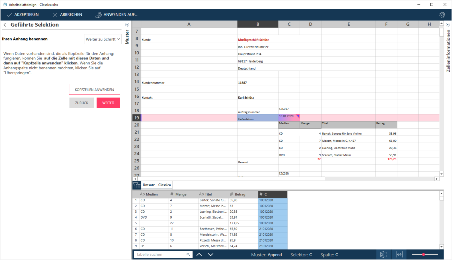

Nach Auswahl einer Anhängezelle werden die Werte der Vorschau hinzugefügt:
Wählen Sie Kopfzeilenwerte aus und danach Kopfzeilen anwenden.

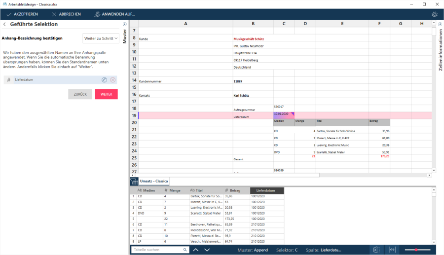

Wenn Sie eine Bezeichnung definiert haben, werden Sie nun aufgefordert, diese zu bestätigen.
Bestätigen Sie die Anhängebezeichnung und wählen Sie Weiter aus.

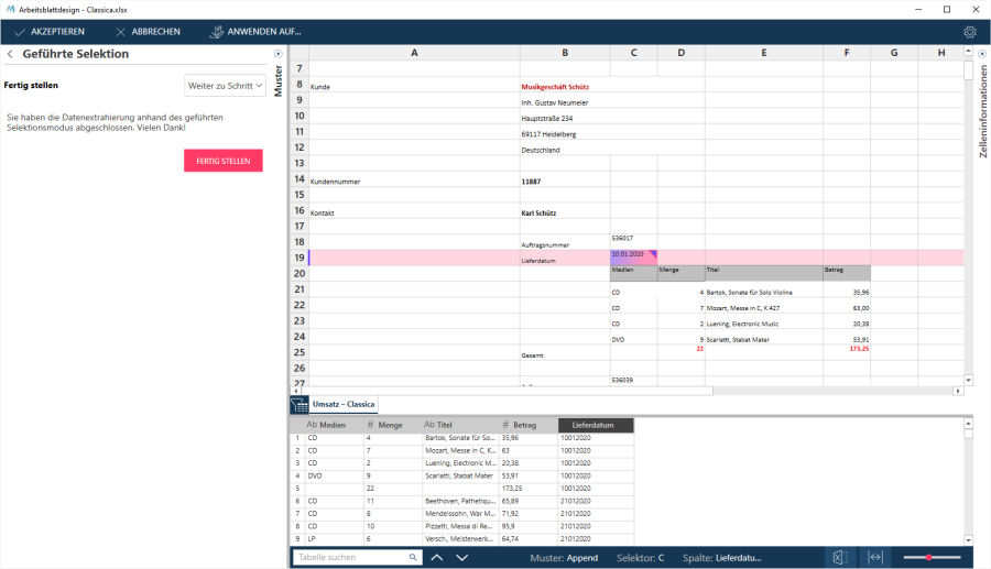

Wählen Sie anderenfalls Fertig stellen aus.
