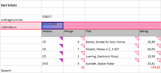

Zum Beispiel können Selektoren wie unten gezeigt anhand der Beispieldaten in diesem Arbeitsblatt definiert werden:
Auftragsnummer

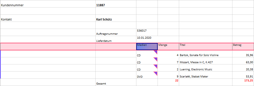

Wir können die Auftragsnummer (Zelle C18) mit den folgenden Eigenschaften selektieren:
Feldwert: ist Zahl und keine Leerstelle
Schriftart: Name= Calibri, Größe = 11, Farbe = schwarz
Ausrichtung: horizontale Ausrichtung = links
Lieferdatum
Wir können das Lieferdatum (Zelle C19) mit den folgenden Eigenschaften selektieren:
Feldwert: ist Datum
Medien
Wir können die Medien (Zellen C21 – C24) mit den folgenden Eigenschaften selektieren:
Feldwert: ist nicht leer
Hinweise
In der Demo hier erfahren Sie, wie Daten erfasst und verfeinert werden.
Arbeitsblattentwurf kann alle Werte aus den Zellen in Spalte C differenzieren und extrahieren, selbst wenn diese dieselben Schriftart- und Ausrichtungseigenschaften haben, da sie unterschiedliche Werttypen haben.
Arbeitsblattentwurf kann zwischen der Kopfzeile (Zelle C20) und den Werten (Zellen C21 – C24) differenzieren, selbst wenn diese denselben Werttyp haben, da sie unterschiedliche Zellenhintergrundwerte haben.

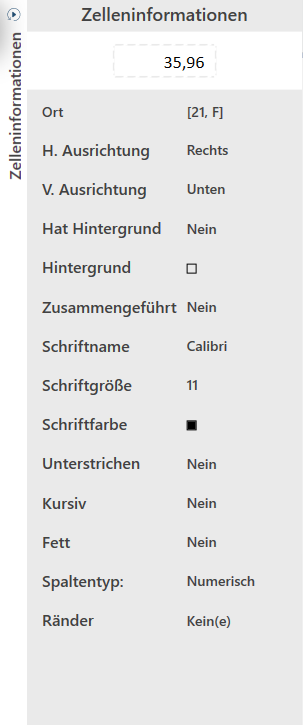

Im Fensterbereich „Zelleninformationen“ rechts im Fenster Arbeitsblattentwurf werden die Zelleneigenschaften angezeigt. Dort können auch die Selektoren verfeinert werden:

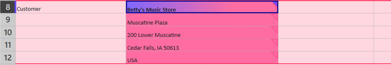

Das Resultat ist Folgendes:
Arbeitsblattentwurf selektiert die Zelle basierend auf ihren Eigenschaften. Zellen in der Spalte mit denselben Eigenschaften werden auch selektiert:
Dies wird durch das ausgefüllte Dreieck in der oberen Ecke der selektierten Zellen angezeigt.

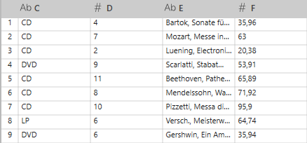

Beim Hinzufügen von Spalten werden die Werte in der Vorschautabelle angezeigt.

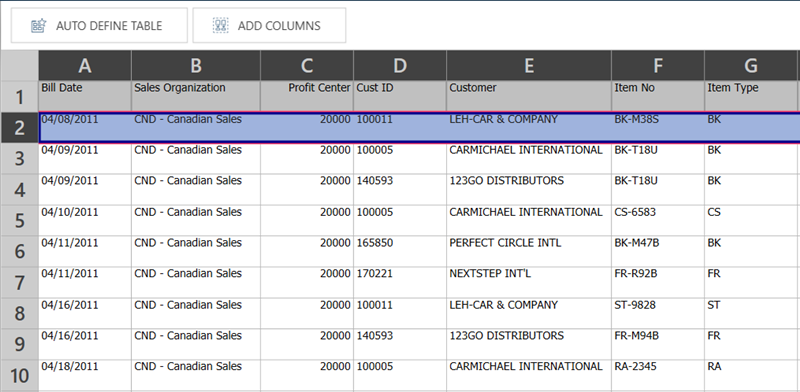

Eine einfache Alternative für das Selektieren zahlreicher Spalten ist das Hervorheben einer Zeile und Selektieren aller Spalten in dieser Zeile.
Schritte:
Wählen Sie im Arbeitsblatt eine Zeile aus:
Rechtsklicken Sie und wählen Sie Spalten hinzufügen im Kontextmenü oder das Werkzeug Spalten hinzufügen aus:

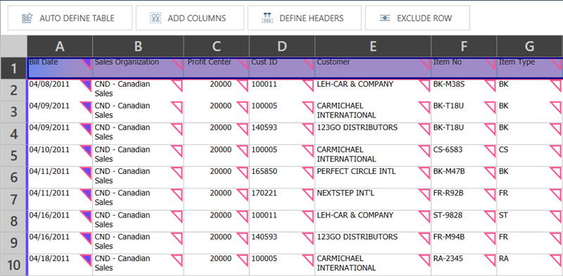

Arbeitsblattentwurf selektiert die Zellen in der Zeile basierend auf ihren Eigenschaften.
Die Selektoren und Spalten werden hinzugefügt und in die Liste der Selektoren und Spalten für das aktuelle Muster einbezogen:

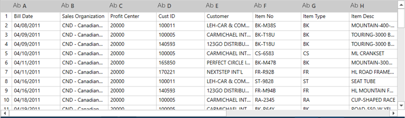

Die als Beispiel extrahierten Daten werden in der Vorschautabelle angezeigt:
Es ist zu beachten, dass die Kopfzeile einbezogen wurde. Sie können einfach diese Zeile auswählen und sie ausschließen oder sie mit dem Werkzeug „Kopfzeilen definieren“ als Kopfzeile festlegen.

Die Beispieldaten werden in der Vorschautabelle angezeigt:

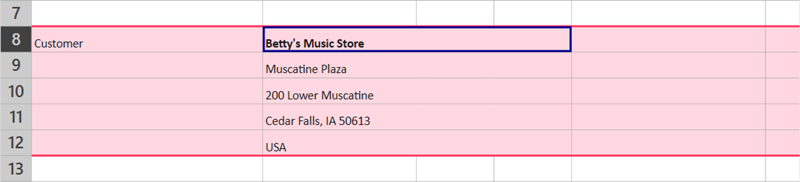

Arbeitsblattentwurf ermöglicht das Selektieren mehrerer Spalten in mehreren Zeilen. Im Beispiel unten definieren wir einen Bereich und selektieren nur eine Zelle.
In der Demo hier erfahren Sie, wie Spaltendaten, die über mehrere Zellen reichen, selektiert werden.
Schritte:
Wählen Sie die erste Zeile im Bereich mit mehreren Zeilen aus:
Ziehen Sie die Schablone (rosa Bereich) bis zur letzten Zeile hinunter:
Selektieren Sie eine der Zellen im Schablonenbereich und definieren Sie dann die Spalten.
In diesem Beispiel können wir den Kundennamen selektieren und dann die Spalten der Adressenzeilen definieren:
