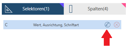

Sie können die Selektorkomponenten prüfen, indem Sie das Bearbeiten-Symbol neben einem Selektor auswählen:
Anfänglich wird die Registerkarte Wert angezeigt:

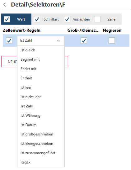

Die Registerkarte Wert dient zum Definieren der Selektoren gemäß den Werten in einer Zelle.
Hinweise:
Das Dropdown dient zum Auswählen gültiger Wertregeln:

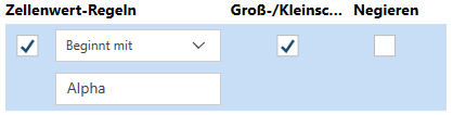

Für einige Regeln müssen Sie einen bestimmten Wert eingeben. Beispielsweise wird durch Beginnt mit ein Textfeld angezeigt:

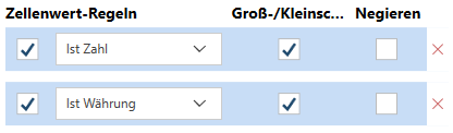

Sie können mehr als eine Wertregel definieren, beispielsweise:
Wenn es mehrere Wertregeln gibt, werden diese anhand des Logikoperators UND kombiniert.
Wenn Sie gegensätzliche Wertregeln definieren, beispielsweise:
werden keine Werte extrahiert.

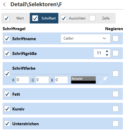

Die Registerkarte Schriftart dient zum Definieren von Selektoren gemäß den Schriftart-Eigenschaften.
Hinweise:
Schriftart-Eigenschaften umfassen:
Schriftname
Schriftgröße
Schriftfarbe
Schriftart: fett, kursiv, unterstrichen
Für die Schriftfarbe legen Sie die RGB-Werte in den entsprechenden Feldern fest. Verwenden Sie das Pipetten-Werkzeug
: Wählen Sie das Werkzeug aus (die Farbe ändert sich von weiß zu schwarz) und klicken Sie dann auf die Zelle, aus der die Farbe entnommen werden soll.
Sie können alle Schriftartregeln nach Bedarf aktivieren bzw. deaktivieren.
Wählen Sie Negieren aus, um stattdessen die entgegengesetzte Regel zu befolgen.

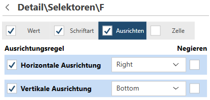

Die Registerkarte Ausrichtung dient zum Definieren von Selektoren gemäß den Ausrichtung-Eigenschaften.
Hinweise:
Sie können alle Ausrichtungsregeln nach Bedarf aktivieren bzw. deaktivieren.
