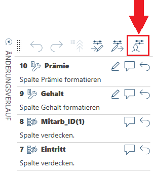

Wählen Sie die Option Benutzerdefinierte Änderungslisten erstellen oder bearbeiten im Fensterbereich Änderungsverlauf aus.
Alternativ hierzu können Sie den Dropdown-Pfeil jeder beliebigen Spalte im Fenster „Vorbereiten“ anklicken und dann Benutzerdefinierte Änderung > Änderungsliste erstellen auswählen.

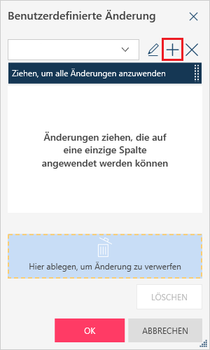

Das Dialogfeld Benutzerdefinierte Änderung wird angezeigt.
Klicken Sie auf das Symbol Neue benutzerdefinierte Änderungsliste hinzufügen, um mit dem Erstellen der neuen Änderungsliste zu beginnen.

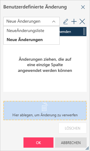

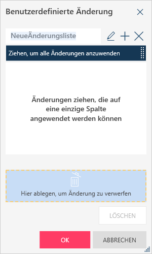

Standardmäßig wird der neuen Änderungsliste der Name „NeueÄnderungsliste“ zugeordnet; nachfolgende neue Änderungslisten werden mit „NeueÄnderungsliste(n)“ benannt, wobei n die Zahl der jeweils neu hinzugefügten Änderungsliste ist. Wenn Sie eine Änderungsliste umbenennen möchten, klicken Sie auf das Symbol Benutzerdefinierte Änderungsliste umbenennen

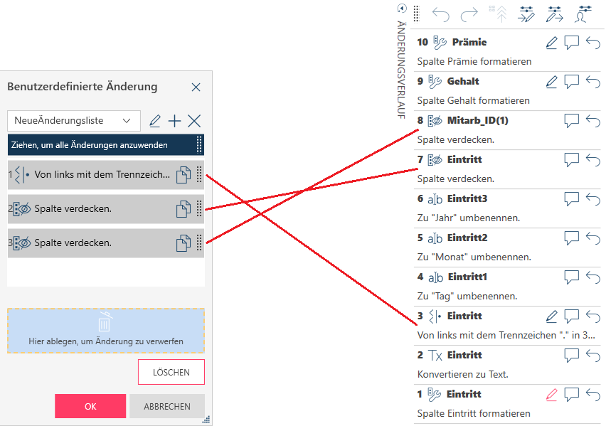

Ziehen Sie Elemente des Änderungsverlaufs aus der Änderungsverlaufsliste in das Dialogfeld Benutzerdefinierte Änderung.
Folgende Änderungen können vom Änderungsverlauf in eine Liste mit benutzerdefinierten Änderungen gezogen werden.

Wählen Sie die Änderungsliste, die auf eine andere Spalte angewendet werden soll, aus der Dropdownliste des Dialogfeldes „Benutzerdefinierte Änderung“ aus.

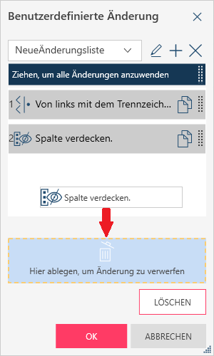

Um eine bestimmte Änderung zu löschen, ziehen Sie sie nach unten im Dialogfeld in den Bereich: Hier ablegen, um die Änderung zu verwerfen.
Sie können auch alle Änderungen verwerfen, indem Sie Löschen wählen.
