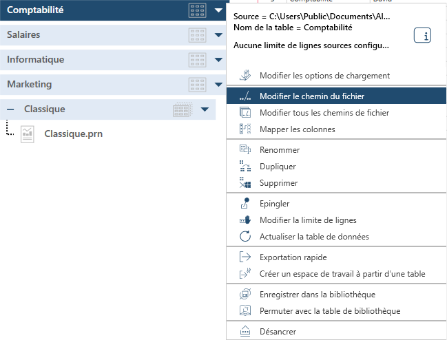

Dans la fenêtre Préparer, cliquez sur la flèche de liste déroulante à côté de la table qui vous intéresse et choisissez Modifier le chemin du fichier.

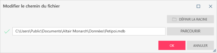

Cliquez-y sur le bouton Parcourir pour accéder à la boîte de dialogue Ouvrir, dans laquelle vous pouvez rechercher la source par laquelle remplacer votre table. Vous pouvez aussi définir un dossier racine à partir duquel obtenir la source de données de remplacement en cliquant sur le bouton Définir la racine.
Lorsque vous avez terminé, cliquez sur OK.
La boîte de dialogue Modifier le chemin du fichier apparaît.
Une coche apparaît sur la gauche du chemin de fichier si le chemin que vous avez sélectionné est valide.

Sélectionnez n’importe quelle table dans le sélecteur, cliquez du bouton droit de la souris et cliquez sur Modifier tous les chemins de fichier.

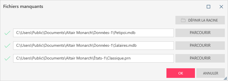

Cliquez-y sur le bouton Parcourir pour accéder à la boîte de dialogue Ouvrir, dans laquelle vous pouvez rechercher les sources par lesquelles remplacer vos tables. Vous pouvez aussi définir un dossier racine à partir duquel obtenir les sources de données de remplacement en cliquant sur le bouton Définir la racine.
Cliquez sur OK pour fermer la boîte de dialogue et charger correctement l’espace de travail.
