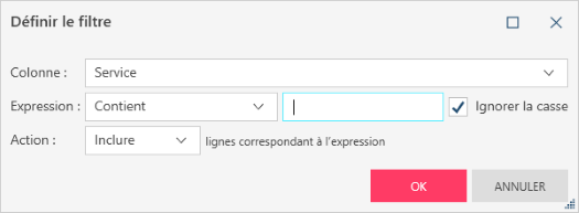

Dans la fenêtre Préparer, sélectionnez une table, cliquez avec le bouton droit de la souris sur la colonne que vous souhaitez filtrer, puis sélectionnez Filtrer > Définir des filtres. La boîte de dialogue Définir des filtres s’ouvre.
La colonne que vous avez sélectionnée s’affiche automatiquement dans le champ Colonne. Si vous voulez modifier cette colonne, utilisez le menu déroulant sur la droite du champ.
Sélectionnez un opérateur de filtrage dans le menu déroulant à droite du champ Expression. Vous avez le choix entre les opérateurs suivants :
Contient – Cet opérateur de filtrage vous permet de filtrer les enregistrements avec des valeurs de champ qui contiennent une série de caractères spécifique.
Sélection multiple – Cet opérateur de filtrage vous permet de filtrer les enregistrements contenant une ou plusieurs chaînes uniques.
Est égal à – Cet opérateur de filtrage renvoie les enregistrements contenant une chaîne spécifique.
N’est pas égal à – Cet opérateur de filtrage renvoie tous les enregistrements sauf ceux qui contiennent la chaîne spécifiée.
Commence par – Cet opérateur de filtrage vous permet de sélectionner les enregistrements contenant les valeurs de colonne qui commencent par une série de caractères spécifique.
Se termine par – Cet opérateur de filtrage vous permet de sélectionner les enregistrements contenant les valeurs de colonne qui se terminent par une série de caractères spécifique.
Est nul – Cet opérateur de filtrage renvoie tous les enregistrements avec des valeurs nulles dans le champ sélectionné.
N’est pas nul – Cet opérateur de filtrage renvoie tous les enregistrements sans valeurs nulles dans le champ sélectionné.
Dans le champ à droite du champ Expression, saisissez vos critères de filtre.
Cochez la case Ignorer la casse pour que Data Prep Studio ignore la casse pendant la recherche d’enregistrements à renvoyer.
Utilisez le menu déroulant à droite du champ Action pour inclure ou exclure les critères de filtre que vous avez spécifiés à l’étape 3 dans la table de sortie.
Lorsque vous avez terminé, cliquez sur OK.

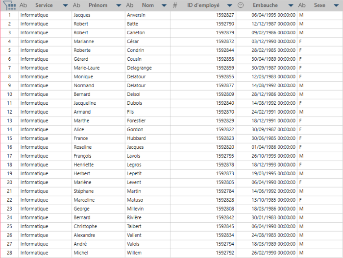

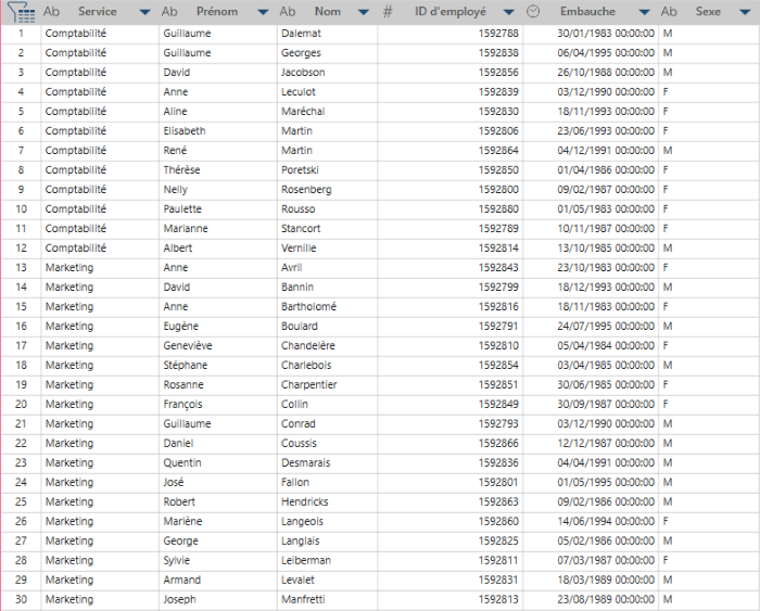

Dans l’exemple ci-dessous, vous voyez les résultats du filtre défini par l’illustration de l’étape 3. Ici, la table d’origine contient les valeurs « Comptabilité », « Informatique » et « Marketing » dans le champ Service.
Dans l’exemple suivant, vous voyez les résultats du filtre défini par l’illustration de l’étape 3, mais avec une action Exclure.

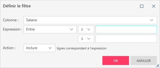

Entre – Cet opérateur de filtrage vous permet de définir des plages numériques. Quand il est sélectionné, vous devez aussi sélectionner un opérateur dans chacun de ces jeux d’opérateurs (c.-à-d.supérieur à/supérieur à ou égal à et inférieur à/inférieur à ou égal à) pour identifier la plage à filtrer.

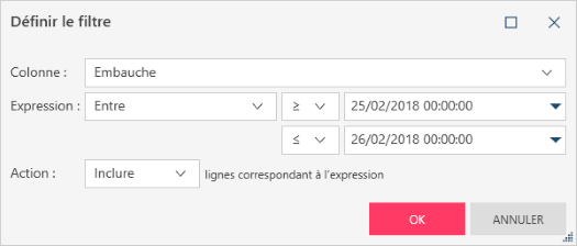

Entre – Cet opérateur de filtrage vous permet de définir des plages date/heure. Quand il est sélectionné, vous devez aussi sélectionner un opérateur dans chacun de ces jeux d’opérateurs (c.-à-d.supérieur ou égal à ou inférieur ou égal à) pour identifier la plage à filtrer.

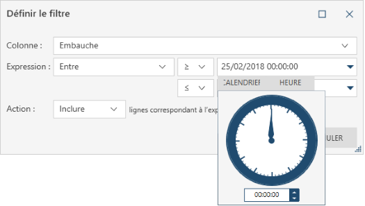

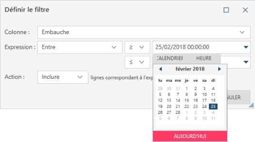

Quand vous créer des filtres de date/heure, vous pouvez spécifier des valeurs de calendrier et/ou de format d’heure. Pour ce faire, cliquez sur les boutons de menu déroulant en regard des champs de date/heure dans la boîte de dialogue Appliquer un filtre de (date/heure), puis cliquez sur Calendrier ou Heure.

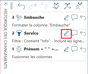

Modification des filtres grâce à l’historique des changements
Les filtres sont enregistrés dans le volet de l’historique des changements. Vous pouvez donc facilement revoir ou modifier une modification de filtre depuis la liste de l’historique des changements également.
Procédez comme suit :
Affichez le panneau Liste de l’historique des changements.
Sélectionnez l’icône Modifier à côté de l’entrée de filtre que vous souhaitez revoir ou modifier :
La boîte de dialogue Appliquer un filtre s’ouvre :
Servez-vous des options disponibles pour modifier le filtre et cliquez sur OK.

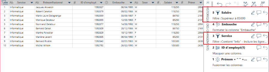

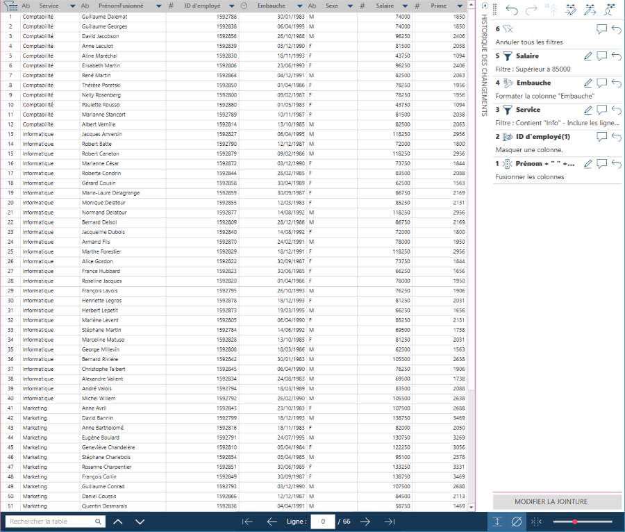

L’illustration ci-dessous, par exemple, montre une table à laquelle deux filtres ont été appliqués.
Si vous appliquez l’opération Rejeter tous les filtres à la table, la table d’origine est rétablie.
