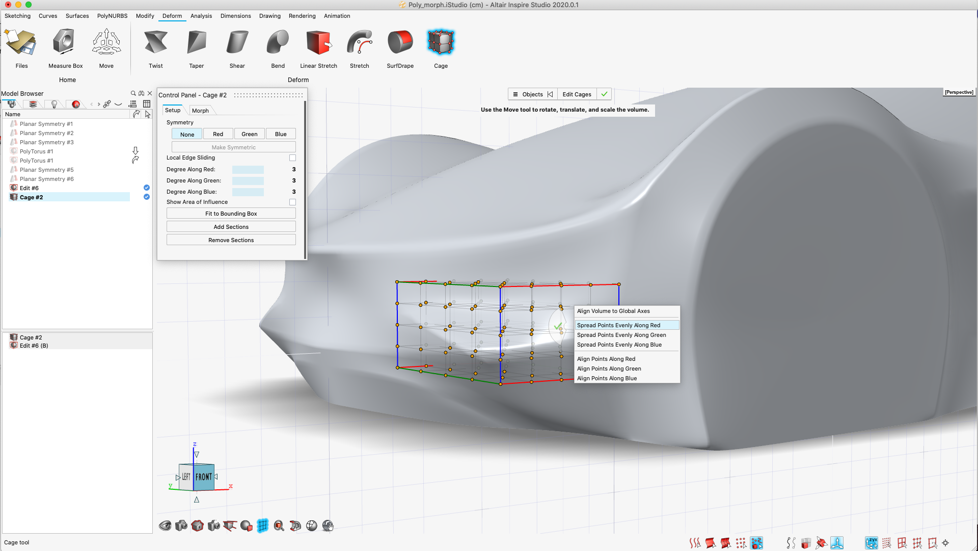

基礎となるメッシュをより正確に制御するために、デフォルトのケージにセクションを追加する必要があります
  1. コントロールパネルの設定タブで、セクションの追加を選択します。
  2. X、Y、およびZに沿って3つのセクションを追加する必要があります。中点にスナップするまでエッジに沿ってマウスカーソルを置き、クリックしてセクションを追加します。方向を変更するには、Shiftキーを押します。
  3. オプション: セクションが均等に広がらなかった場合は、以下の操作を行います。
    1. ケージのすべてのポイントを選択します。
    2. 右クリックして、赤方向にポイントを均等に広げる青方向にポイントを均等に広げる、または緑方向にポイントを均等に広げるを選択します。
